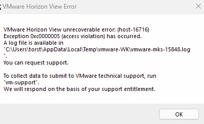

Ich dachte erst es ist nur über die VWware Horizon, da hier vom Client auf meinen privaten PC eine Fehlermeldung kommt.

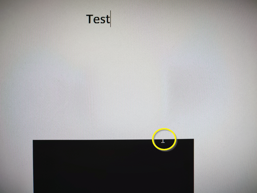

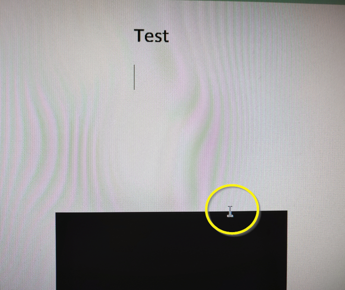

Wie sieht das ganze aus. Dazu habe ich mein Bildschirm abfotografiert. Beispiel ist eine Worddatei.
Weißer Mauszeiger:
Mauszeiger ist auf weißer Fläche nicht sichtbar.
Schwarzer Mauszeiger:
Mauszeiger ist auf weißer Fläche sichtbar.
Hatte von euch jemand schon mal das Problem? Mit dem schwarzen Mauszeiger ist es zwar besser, aber noch nicht okay.
