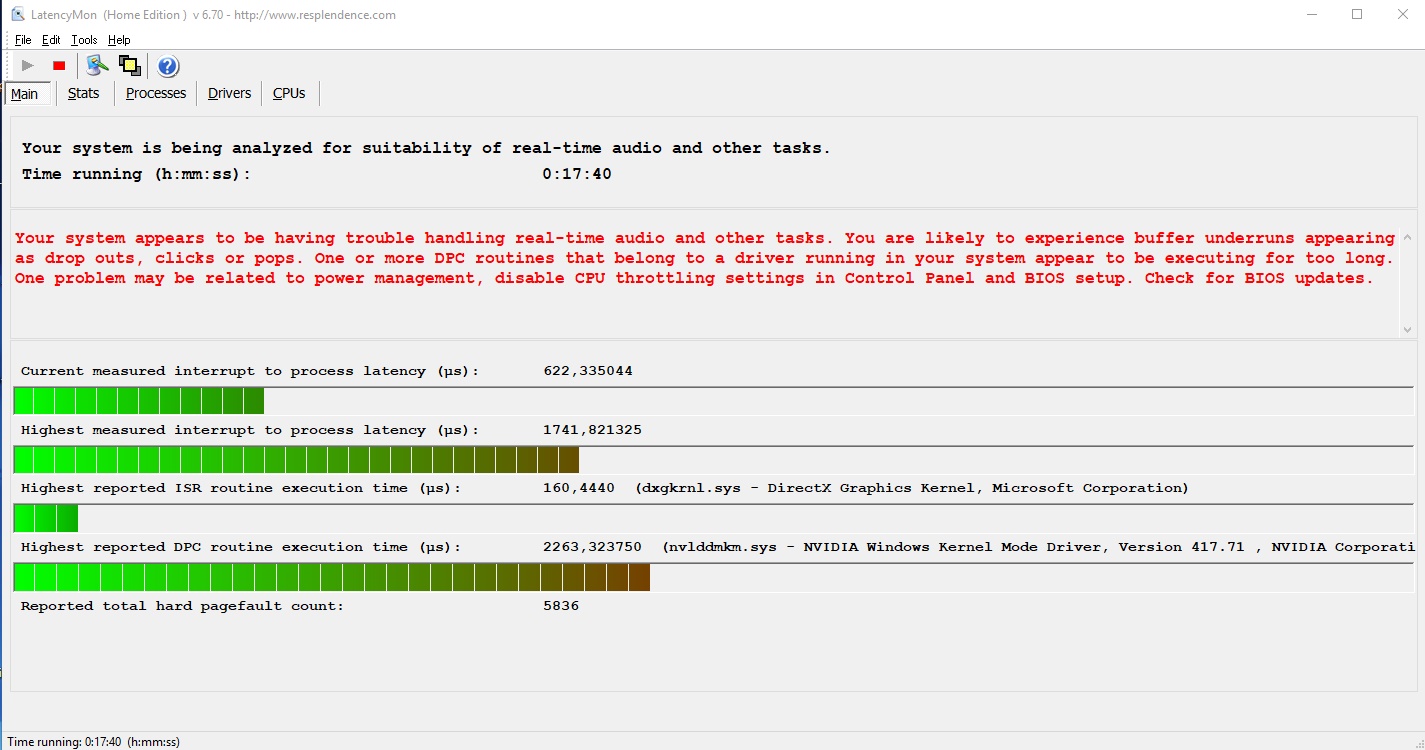

Habe kein externes Antiviren Programm, nur den normalen defender, der aber soweit ich weiß im Hintergrund nichts macht für so eine lange Zeit. LatencyMon hat bisher folgendes ausgespuckt, woraus ich ehrlich gesagt nicht schlau werde:

Ich habe LatencyMon gestoppt, weil es mir zu lange gedaauert hat (werde das morgen komplett durchlaufen lassen) und den PC neu gestartet. Siehe da, es funktioniert wieder. Nochmal neu gestartet um zu gucken ob es wieder funktionieren würde --> Problem wieder da -.- jetzt habe ich ein drittes Mal neu gestartet und es geht wieder smooth. Anscheinend ist das ein wenig random ^^ Ich werde mir bald mal eine neue Grafikkarte zulegen samt Prozessor und Mainboard und dann Win10 ganz neu aufsetzen und das wird wahrscheinlich eh alles beheben aber jetzt werde ich einfach so oft neustarten, bis ich eine smoothe Sitzung bekomme, jedesmal wenn ich am PC bin...
