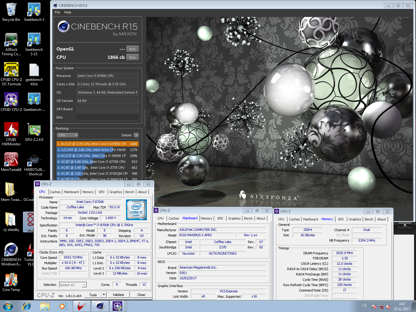

Das Problem an der Sache die die CPU stärker schädigen sind die Spannungsspitzen die bei hoher LLC höher liegen. Ich persönlich denke das man sogar über 1,42 Volt ansetzen könnte auf Dauer. Hier sollte natürlich eine Wasserkühlung vorhanden sein und die CPU auch geköpft sein speziell bei Intel.
Hier mal ein Video vom 8auer... Der erklärt alles relativ simpel. Kannst ja auch noch andere Videos von ihm gucken. Mehr Input macht schlau...
Vcore, VID, LLC
Caseking pretested CPU´s werden teilweise mit bis zu 1,42 Volt verkauft wie vorher schon geschrieben. Das mit 2 Jahren Garantie. Also macht euch da nicht so ins Hemd. Dieses 1,4 Volt wäre mir zu viel ist was für Weicheier
Meistens nach 3 Jahren hat man doch sowieso wieder was neues zum zocken. Also ob jetzt die CPU 9 Jahre hält oder 10 ist mir sowas von egal... Geköpft, mit einem Mainboard mit guter Spannungsversorgung dürfte das auch mit hoher Vcore lange laufen.

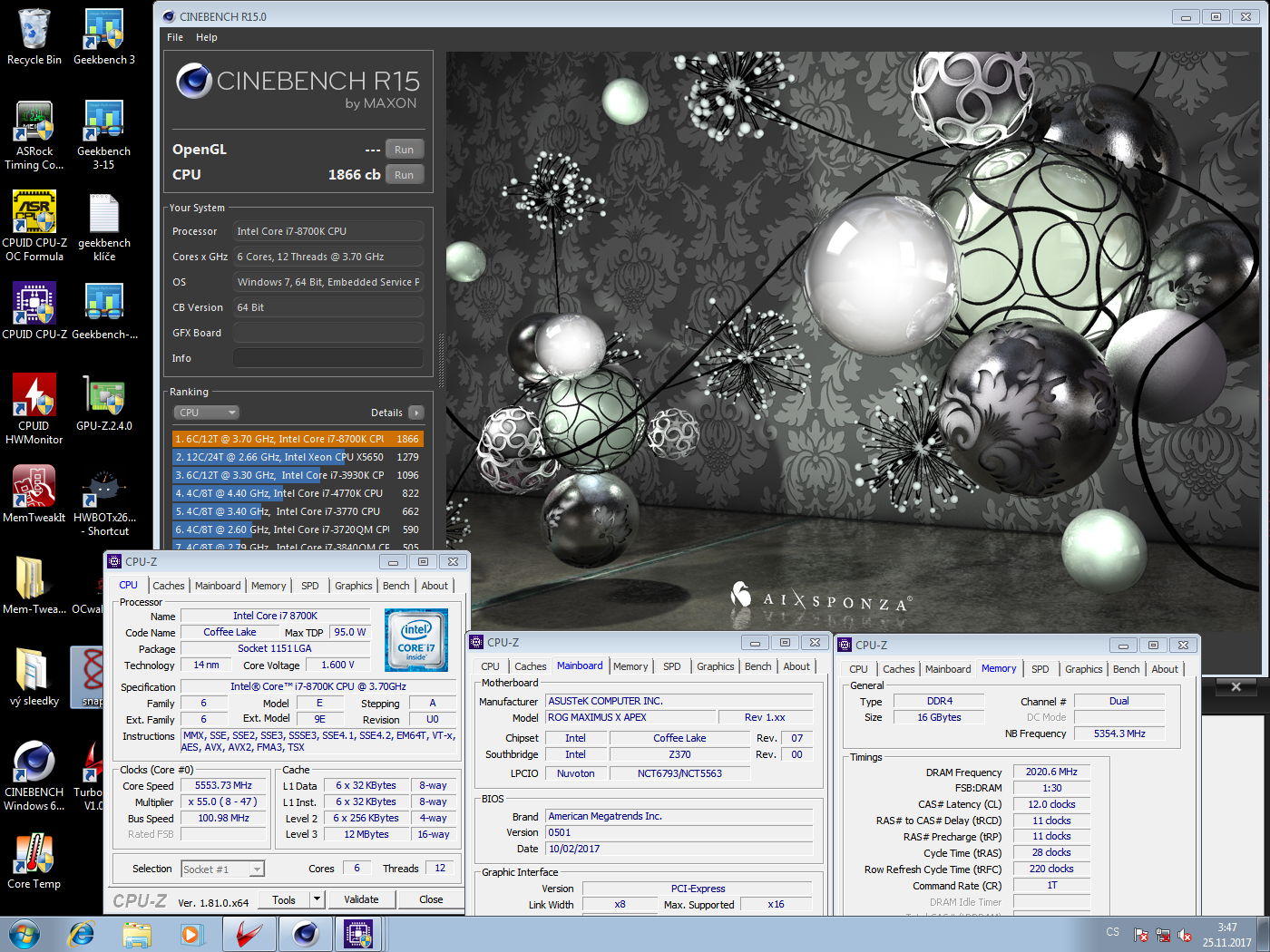

Im übrigen das CPU´s bei zu hoher Spannung wie mein Vorredner behauptet abschalten ist Quatsch. Die Temperatur ist entscheidend. Bei der CPU und beim Mainboard (Spawas). Meine CPU startet auch mit über 1,5 Volt solange sie nicht überhitzt. Ich hab einen Jumper am Mainboard der mir CPU-Spannungen jenseits weit über 1,5 Volt zulassen würde. Starten tut das Ganze trotzdem. Die CPU frisst ja erst wenn sie belastet wird!
