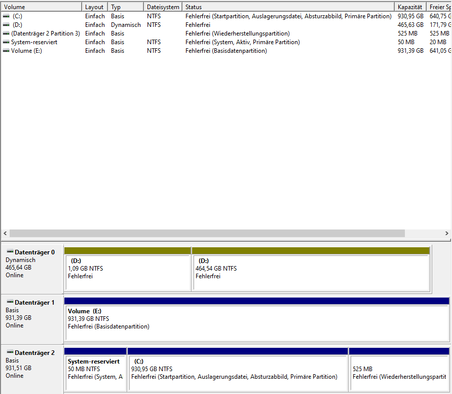

ich habe auf meiner NVMe Windows 10 installiert. Da ich gerne auf W11 updaten möchte, fehlt mir allerdings das Format GPT. Die Platte läuft unter MBR. Da ich bereits vor 1-2 Wochen einen Heidenspass mit jeder menge unnötiger Neuinstallationen hatte (System aufgerüstet und mich vorher nicht ordentlich informiert...) möchte ich jetzt kein Risiko eingehen und vorher mal nach eurer Meinung / eurem Rat fragen:
Die NVMe ist in 3 Partitionen unterteilt, da ich gelesen habe, dass man unter W10 aus MBR GPT machen kann, hierzu allerdings die Partitionen gelöscht werden müssen, möchte ich vorher gerne wissen, ob ich danach überhaupt noch richtig booten kann?
Habe insg. 3 Platten (siehe Bild)
Da ich, wie bereits oben kurz angemerkt, riesen Probleme mit meiner Neuinstatllation hatte (alte SSD war mein Boot-Laufwerk, neue NVMe hat Windows ohne Bootpartition bekommen -> Neuinstallation) wollte ich nun gerne wissen, wie ich vorgehen muss.
Mache ich die Partitionen platt, wechsel auf GPT und bügel danach einfach W11 drüber und mir wird auf der NVMe meine Boot-Partition erneut erstellt? Muss ich hierfür meine SSD und HDD abklemmen um kein Risiko einzugehen? Muss ich vielleicht ganz anders vorgehen?
Wie schon gesagt, ich bitte um eine kurze Info und hoffe einfach, dass das alles halb so wild ist.
Besten Dank vorab und schöne Grüße!
Marc

Von MBR auf GPT geht so
https://docs.microsoft.com/de-de/windows/deployment/mbr-to-gpt
Nachdem der Datenträger in den Partitionsstil GPT konvertiert wurde, muss er zum Starten im UEFI-Modus neu konfiguriert werden.
Stellen Sie vor der Konvertierung des Datenträgers sicher, dass Ihr Gerät UEFI unterstützt.
wenn man nicht komplett neu clean installieren will mit booten von USB Stick, löschen von allen Partitionen Dateien und Programmen.
Warum du da eine mini 50 MB System Reservierte Bootpartition hast im MBR Modus , ist allerdings auch schon nicht normal. Das waren bei Windows 10 normal immer mindestens 500MB

@marci20988
Warum ist bei dir C: auf Datenträger 2? Und D: ist dynamisch?
Ich glaube, die hängt hintendran (hinter C: ).

TOP!
Nachdem ich dann die Eingabeaufforderung als Admin ausgeführt habe hat alles innerhalb von 20 Sekunden funktioniert. Format ist nun GPT, Im Bios auf UEFI umgestellt und siehe da. Fertig.
Vielen Dank, top Anleitung und super einfach und vorallem ohne stundenlange Neuinstallation.
Eine NVMe wird doch immer hinter allen anderen SSDs und HDDs angezeigt
EyeSeaTee schrieb:
Nein, das ist die "Anschlussreihenfolge" im Windows. (komplett unabhängig von irgendwelchen HW-Dingen)
