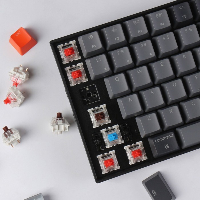

@JackA Danke nochmal für die guten Beiträge. Ich war im Laden und gut, dass ich die Switches vorher getestet habe (dort gab es eine "Switch-Testboard"). Die Brown Switches gefielen mir hierbei überhaupt nicht. Habe derzeit Silver Switches und die sind mir "zu leichtgängig". Ich kam von roten Switches und die gefallen mir derzeit am besten.
Könntest du mir vielleicht noch kurz sagen, welche Tastatur du mir empfehlen könntest => Entweder die Keychron K4 V2 oder die Razer Pro Type. (Suche wie gesagt eine Tastatur für Mac/Windows + normale Optik, Preis relativ egal).
Also ich frag mich ja immer noch warum die Tastatur offiziell Mac zertifiziert sein muss. Bzw. hat die wirklich irgend welche Zertifikate oder einfach nur ein Mac Layout wie all diese Tastaturen hier:
https://geizhals.de/?cat=kb&xf=7009_mechanical~7029_CMD-Taste+(Mac-Layout)
Was die Keychron K4 V2 betrifft. So wie es auf mich wirkt, hast du nicht nur die Option auf die drei genannten Switches. Denn für mich sieht es so aus als ob die Switches nicht gelötet sondern wie bei meiner Redragon nur gesteckt sind. Das heißt, du kannst jede Taste einzeln mit den Switches bestücken auf die du Bock hast. Da hast du definitiv eine schöne Auswahl und da sollte du dann auch definitiv fündig werden.
An der Stelle noch einmal das Angebot, wenn du aus dem Raum Leipzig kommst, ich hab hier nen Switch Tester mit 17 unterschiedliche Outemu Switches liegen. Optisch sollten die kompatibel sein mit deiner Tastatur.

Wobei es für mich jetzt den Anschein hat, als ob sie die Namensgebung geändert haben. Die ist definitiv anders und ein Switch ist auch dazu gekommen. Kannst aber auch selber mal den Switch Tester bestellen.[/ISPOILER]
Es gibt halt die hot swap-Version (kostet etwas mehr)... Mit der Version kann man, wie du bereits erwähnt hast, die Switches austauschen. Wahrscheinlich wäre es besser, wenn man die 10-20€ mehr investieren würde.
