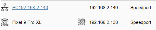

Ich hatte den Receiver irgendwann mal im Router umbenannt in "MediaReceiver", weil ich dort all meine Netzwerkgeräte korrekt benenne um den Überblick zu behalten.
Irgendwer hat dort vorgeschlagen, den Receiver auszuschalten, Kabel raus und dann aus der Liste der Geräte im Speedport zu entfernen. Dafür muss er aus sein, sonst erscheint das Mülleimersymbol nicht.
Nach diesen Schritten Stecker wieder rein in den Receiver, mit Resetknopf gestartet und er tauchte dann unter dem default Namen "PC-192. ...." im Router auf. Und was soll ich sagen? Nach vorher x Versuchen lief der Reset einfach durch, "Wiederherstellung der Software wird gestartet" stand nur einige Sekunden da, dann mehrere Neustarts und jetzt läuft alles wieder.
