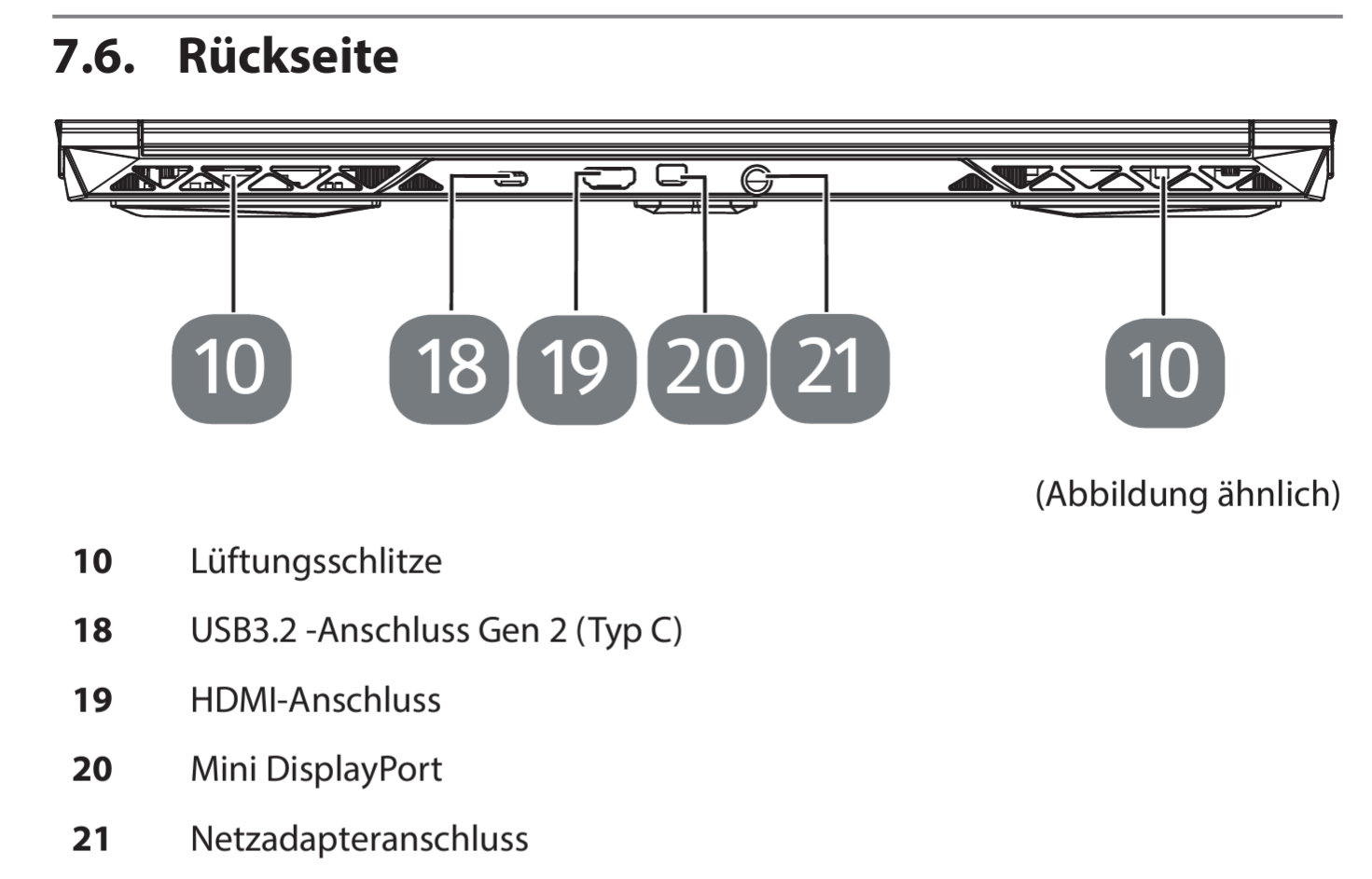

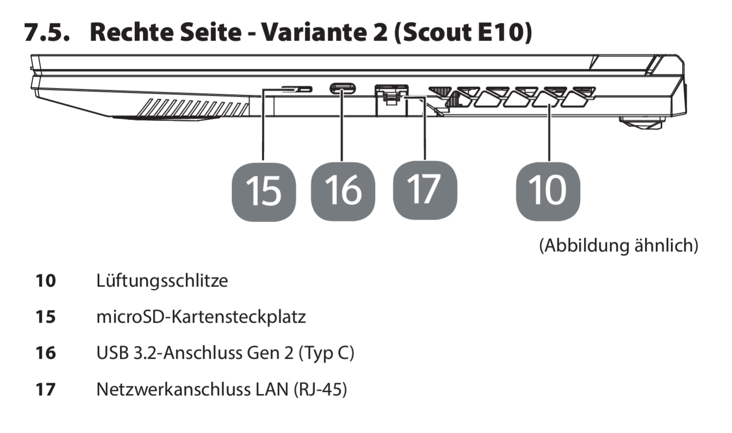

Das ist sehr wahrscheinlich ein reiner Daten-USB-C-Port ohne Displausgabe und Ladefunktion.
Die Medion Doku sagt hier nichts dazu. Nichts dazu sagen heißt in der Regel, dass diese Funktionen nicht vorhanden sind.

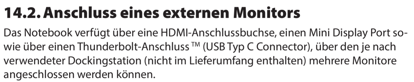

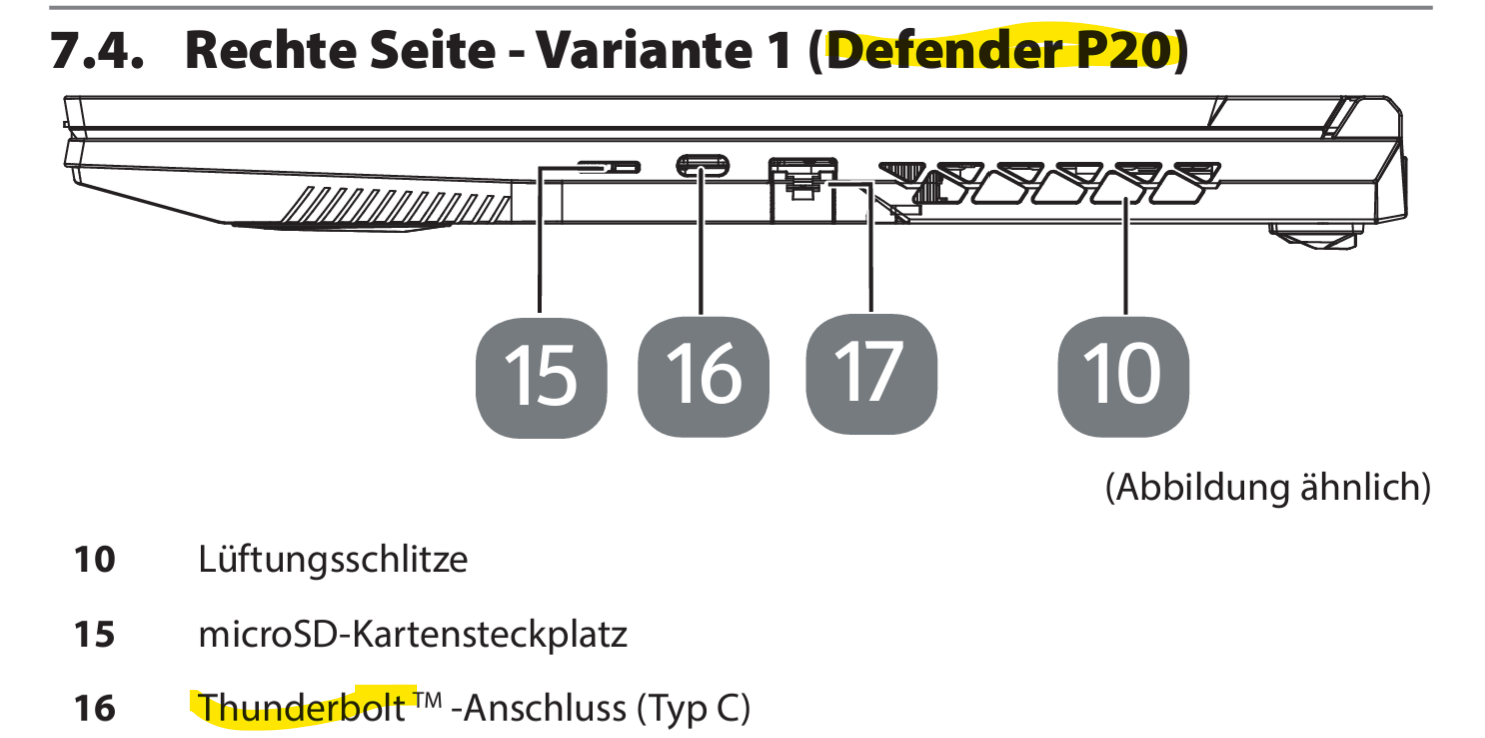

Scheint nur USB zu sein.
Das Thunderbolt USB-C bezieht sich in dem Falle auf das Modell Defender P20, weil das Handbuch für beide Modelle ist.

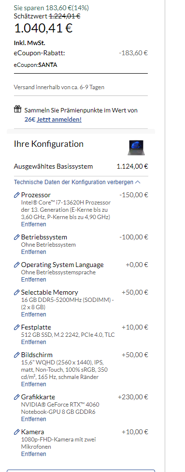

Würde den hier empfehlen: Ist zwar mit 1040 Euro schon keine 900 mehr, ist aber für den Preis wirklich deutlich besser als viele 900 Euro Geräte. Wenn das finanziell machbar ist bekommst du für die 150 Euro mehr wirklich einen Mehrwert.
115W RTX 4060, MUX Switch mit Optimus Advanced, Gsync, 350 Nits 100% sRGB WQHD Display, HDMI 2.1 FRL
Leider kein Thunderbolt, nur USB-C DP 1.4 Alt Mode. Thunderbolt ist bei den Gaming Notebooks dieses Preisbereiches leider eher selten.
https://www.lenovo.com/de/de/configurator/cto/index.html?bundleId=82XVCTO1WWDE1
https://psref.lenovo.com/syspool/Sys/PDF/LOQ/LOQ_15IRH8/LOQ_15IRH8_Spec.pdf
Abweichende Konfiguration beachten
Leider kein Thunderbolt, nur USB-C Alt Mode. Thunderbolt ist bei den Gaming Notebooks dieses Preisbereiches leider eher selten.
