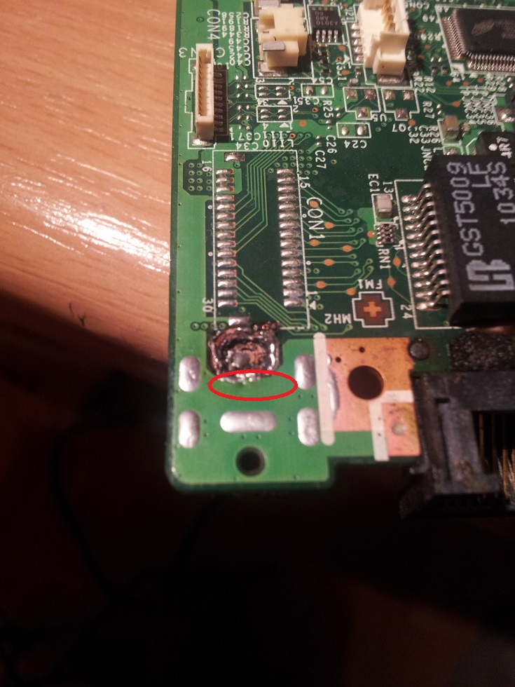

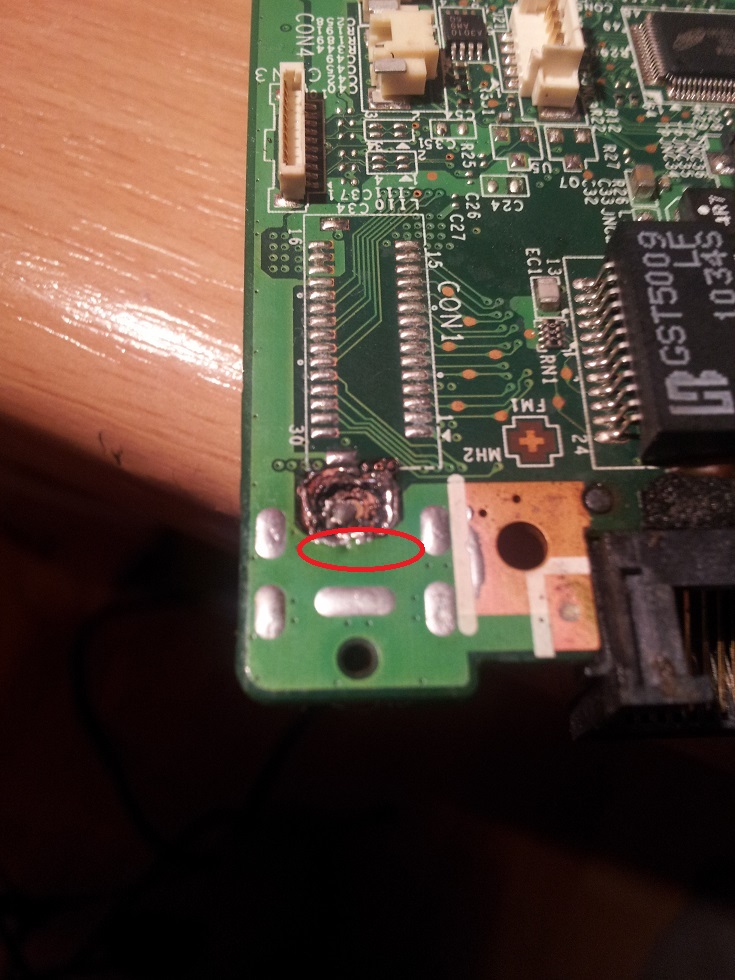

Medion Erazer X6812 Netzbuchse Abgeraucht mit FOTO
Sieht für mich schon noch so aus als würde eine Verbindung auf der Platine bestehen
brb, kurz einkaufen.
hm okay, was sollte ich am besten machen? kann ich die buchse nicht abklemmen? und das Netzteil woanders ranlöten mit masse und Strom?
Theoretisch ja aber das müsste dann natürlich auf beiden Seiten der Platine gemacht werden. Auf dem Bild der Oberseite (mit Netzwerkport) ist leider recht wenig zu erkennen.
Ohne Detailansicht der Leiterbahnführung in dem Bereich (beidseitig) ist das kaum zu machen. Es wäre auch gut die Bauteile im direkten Einflussbereich zu kontrollieren.
Moin moin,
prinzipiell geht das und habe ich auch schon ein paar mal gemacht. Normalerweise, so kenne ich es, befindet sich in dem Bereich eine SicherungsSMD, meistens mit F (Fuse) beschriftet. Daran funzt das sonst. Auf deinen Bildern kann ich die aber nicht finden.
MfG
Thomas
P.S. Der Kurzschluss muss vorher raus. Der hintere Draht der Buchse hat nach meinen Erfahrungen nur Kontakt auf einer Seite, mag hier natürlich anders sein.
