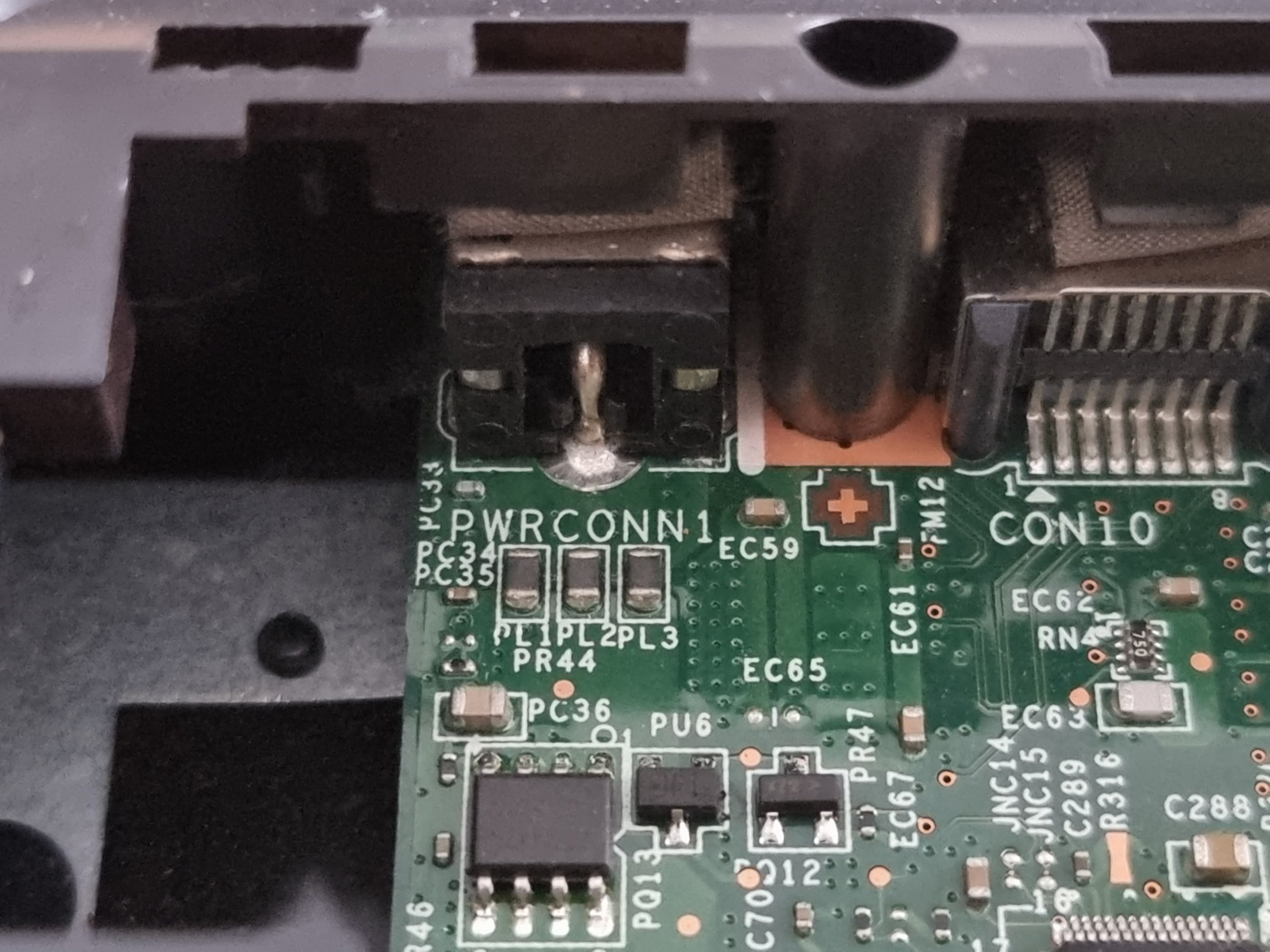

Ich habe jetzt von hinten alle Schrauben gelöst aber kriege den Rest vom Gehäuse irgendwie nicht weg. Jemand eine Idee? Hier noch ein Bild vom Kondensator.

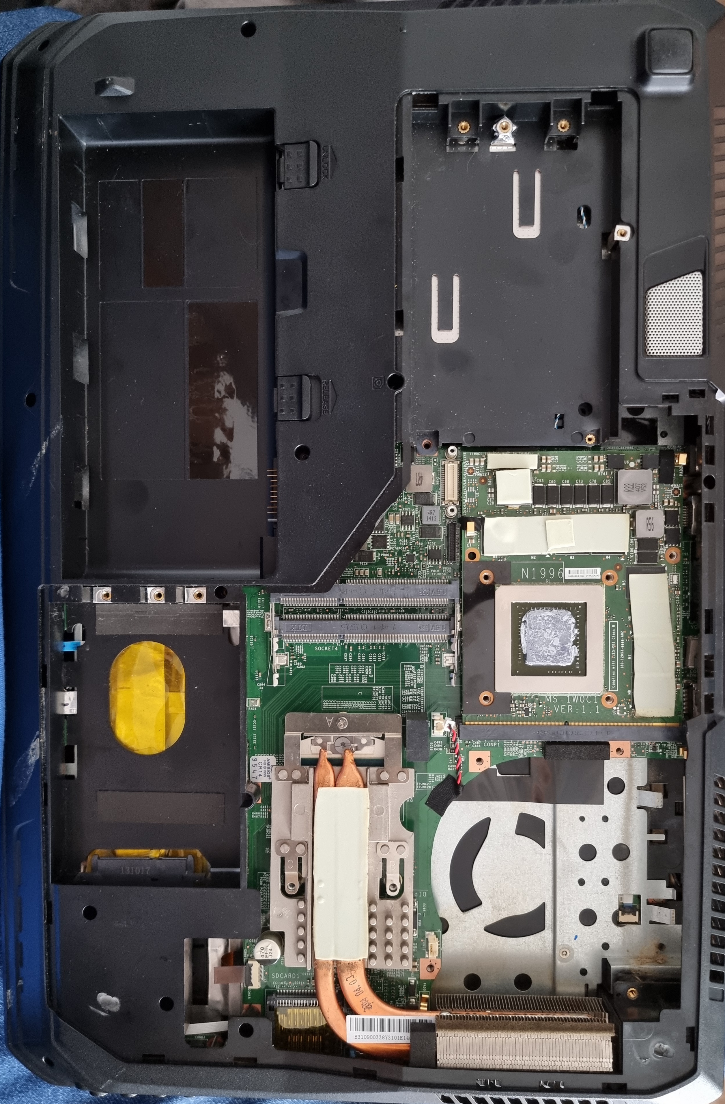

Die Grafikkarte klebte ziemlich an den Hitzeschutzpads. Habe sie dann gelöst bekommen. Hab noch Bild von dem Anschluss.
Allerdings startet das Teil auch ohne Grafikkarte und ohne Festplatte + SSD nicht.
Egal ob mit Akku drin oder mit Netzteil, vorn blinkt es nur mal ganz ganz kurz blau, das wars.

Nach NetzStromBuchse ( die bei dir im ersten Blick zumindest an der Lötstelle fuer den PlusPin ok aussieht)
