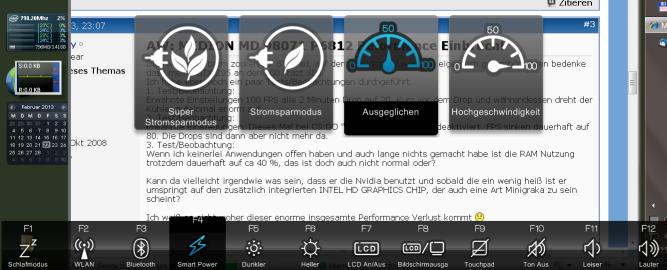

schau mal da nach Taste Fn und F4 sollte eingestellt sein wie auf meinem Bild
(ich hatte da bei meinem auch schon ma versehentlich verstellt und nicht gemerkt :lol:)
