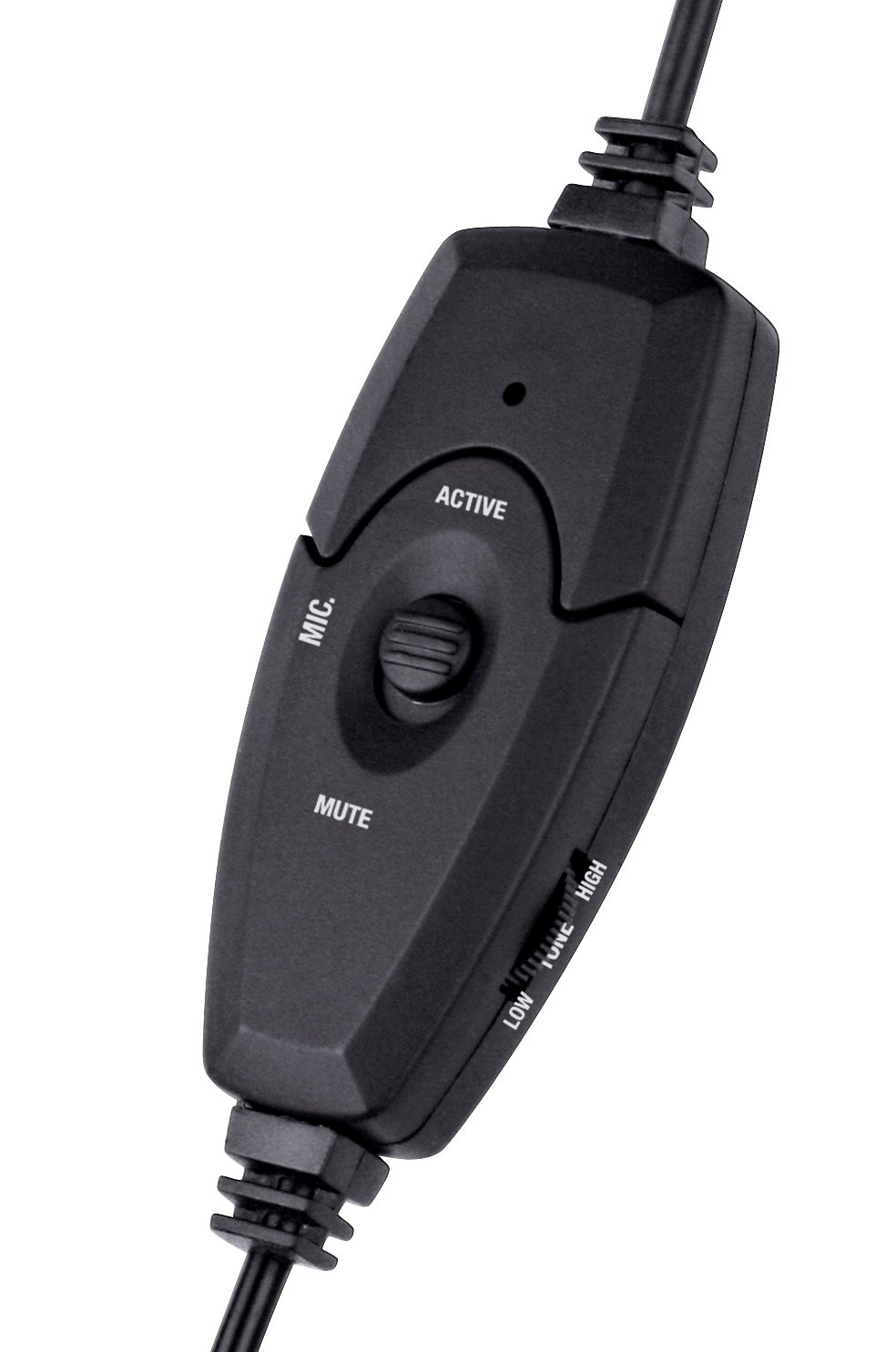

bei meinem Headset Speedlink Medusa NX (Stereo) rauscht (sporatisch) das Mikrofon.
Ich selber höre es nicht, nur mein Skype- TS-Partner. Es rauscht auch nicht immer und auch nicht gleich.
Ich kann keine Ursache finden. Es ist egal ob Skype oder Teamspeak.
Verschiedene Treiber haben auch nicht geholfen.
Ich habe schon an den Kabeln gewackelt (auch im Lautstärkeregler vom Headset) um den Fehlerursache zu erkennen.
Wenn ich das Mikro auf "Mute" schalte gibt es kein Rauschen.

Ich habe hier das selbe Headset noch herumliegen. Ich würde dir empfehlen mal den Realtek-Treiber zu installieren. Dieser fügt eine Rauschunterdrückung in das Mikro-Menü von Windows hinzu. Weiterhin habe ich unter Pegel das Mikrofon auf volle Laustärke und die Mikrofonverstärkung auf +10db gestellt. Ergebnis: selbst unter voller Abhörlautstärke kein bisschen Rauschen vernehmbar.
Aber vllt ist bei dir auch (da das Rauschen ungleichmäßig ist) ein Kabel irgendwo fast durch oder der Mainboardsoundchip wird gestört?

den Realtek-Treiber habe ich installiert. Ich habe mal deine Einstellungen übernommen, hoffentlich hilft das.

Die Einstellungen von compro20 scheinen Wirkung zu zeigen. :)

Die Einstellungen von compro20 haben geholfen.
Keine Rauschen mehr :D
