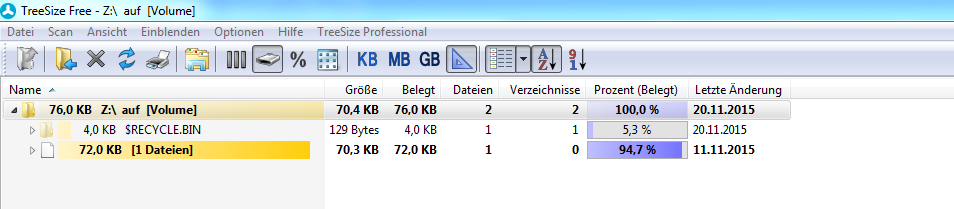

- Mit Treesize nachgesehen, es wird aber auch nicht mehr angezeigt, als was ihc im Explorer sehe

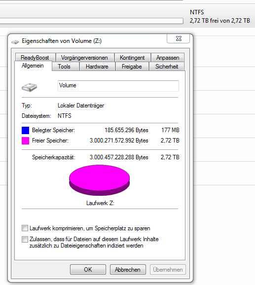

Indizierung abgeschaltet, Papierkorb auf 1MB und dann ganz aus (beim zweiten Versuch direkt auf ganz aus, keine Änderung), Systemwiederherstellung war schon aus...

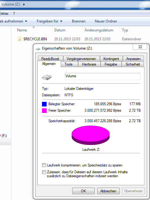

Wieder Rechtsklick aufs Laufwerk, wie vorher, 177MB belegt. Passt.

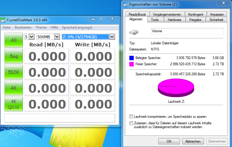

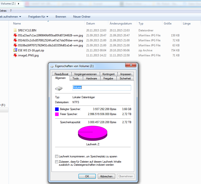

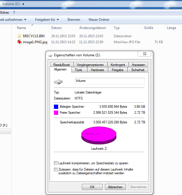

DANN habe ich mir erlaubt eine 70KB große .png Datei hinaufzukopieren. Wieder Rechtsklick...
BÄM!! 3,66GB belegt!! Na aber sicher doch! ;)
Hab dann das Ganze nochmal gemacht, aber sobald die kleine datei drauf ist, werden sofort 3,66GB als belegt angezeigt.
WO ZUR HÖLLE KOMMT DAS HER??

EDIT: System steht ja in der Signatur, screenshots hier:

Was passiert denn, wenn Du eine weiter kleine Datei hinzufügst? Steigt der Verbrauch weiter so stark an?
Ja, NTFS.
Toll. Wenn das aber so ausartet wie mit der USB HDD, dann gibts aber immer noch dem Umstand, dass auf der originalen, internen 3TB HDD, die ebenfalls GPT und NTFS ist, eben dieser zusätzliche Speicher NICHT BELEGT wird, oder über 3GB weniger!
Dachte fürs dateisystem wären ja shcon die 177MB die nach dem formatieren belegt sind.
Jetzt werden, sobald 1 winzige Datei hinzukommt, gleich 3,5GB zusätzlich belegt???
Nein, dürfte ab jetzt normal sein.

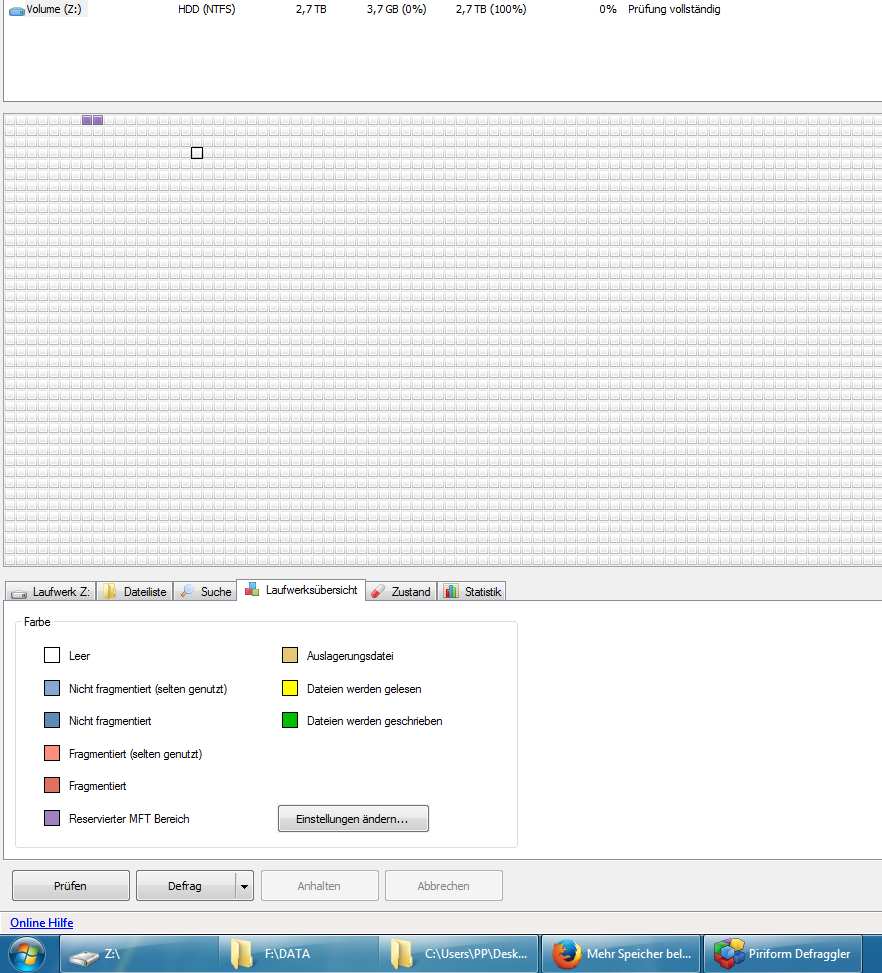

Screenshot vom Defragmentierungstool Speccy:

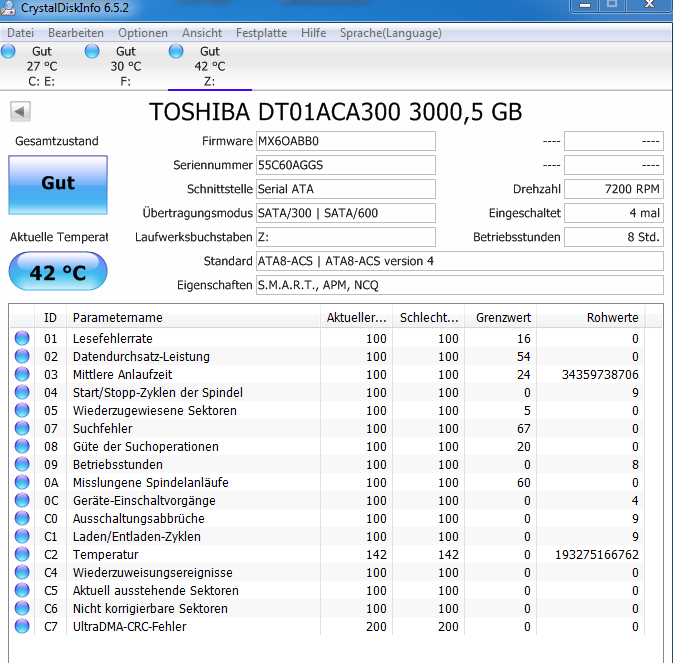

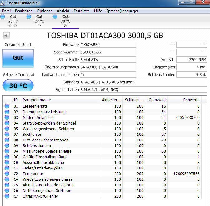

Nur falls wer fragt: CrystalDiskInfo Screenshot der jetzigen, internen 3TB HDD, wo die screenshots aus dem ersten Post her sind:
Sieht gut aus, aber die ist ja auch noch neu.

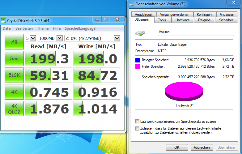

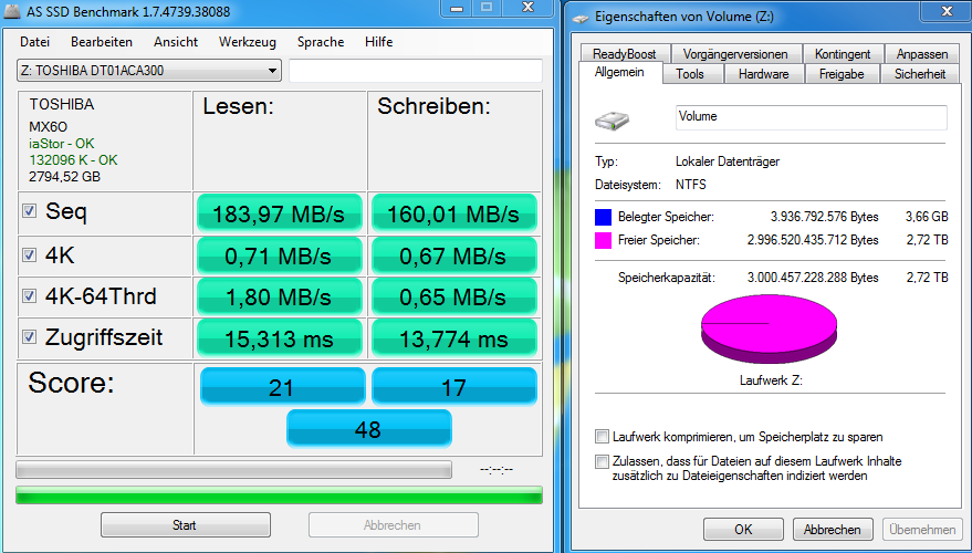

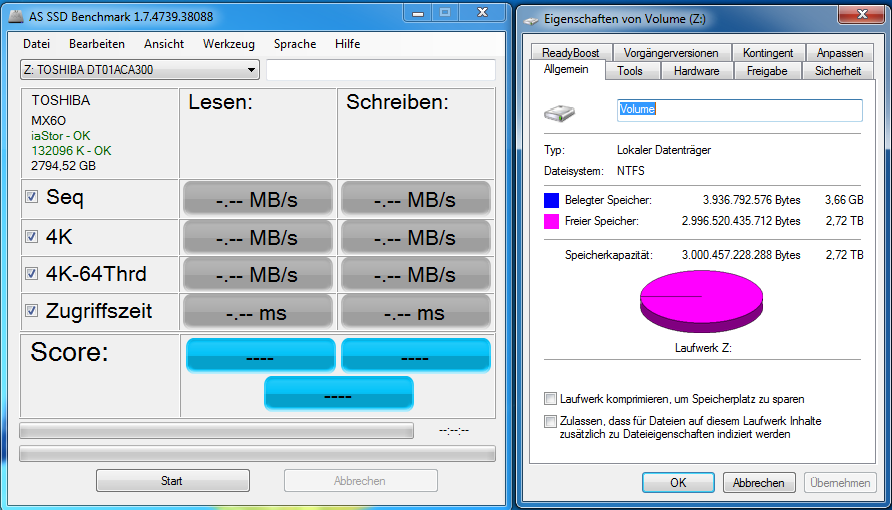

Hier mal Benches und ob sich was geändert hat:
EDIT: Noch nicht gesehen als ich meine Nachricht schhrieb, also erstmal Holts fette Antwort lesen.
Schonmal vorab danke hierfür! :)
EDIT2: Bei der externen USB3.0 3TB HDD handelt es sich auch um eine Seagate, die dürfte auch diese 4K Emulation haben es wurde mir früher schon mal bestätigt, dass der SATA auf USB3.0 Bridge Chip/controller der Intenso Memory Box (wo die Seagate, und in einer von den Austausch Geräten weil defekt eine Toshiba), ebenfalls wieder emuliert.
Also 4K --> 512B --> 4K (low level HDD).
EDIT3:
Die obigen Screenshots habe ihc nur gemacht, um zu sehen, ob der belegte Speicherplatz mehr wird!
Mit ist früher mal aufgefallen, dass wenn ich eine frisch formatierte HDD benche (oder war das NUR bei meinen 2 fetten USB Sticks?), danach ebenfalls mehr belegter Speicherplatz angezeigt wird, obwohl ja genau nichts drauf sein dürfte!!
EDIT4:
Ganz vergessen, habe kurz diesen Artikel zum Thema 4K 512Byte Sektor Größe usw gelesen. Zm die ersten beiden Seiten. da ists kurz beschrieben, aber bis auf den ECC Code pro Sektor nicht weiter technisch beschrieben finde ich. Außer dass es haltr so ist und dass es funktioniert.
Die ersten beiden Seiten von dem Artikel von Oktober 2010:
http://www.tomshardware.de/4KB-Sektorkapazitat-alignment,testberichte-240650.html
AS-SSD und CrystalDiskMark sind Filesystembasierte Benchmark, die legen also normale Dateien an und sind daher für HDDs nur eingeschränkt tauglich, da die Performance von der Position abhängt, wo diese Datei auf der Platte steht.
Smartbomb;18137162CDI danach.png[/QUOTE schrieb:
Alles in Ordnung.
Prüfe es doch einfach selbst, das geht mit dem wmic diskdrive get BytesPerSector,Modeldoch schnell.
Das hängt vom Benchmark ab, aber AS-SSD oder CrystalDiskInfo schreiben ja selbst Dateien, daher müssen die Metadateien wachsen um diese verwalten zu können und sie schrumpfen danach nicht wieder, belegen also auch nach dem Benchmark noch mehr Platz, obwohl die Benchmarks ihre Testdateien wieder gelöscht haben.
