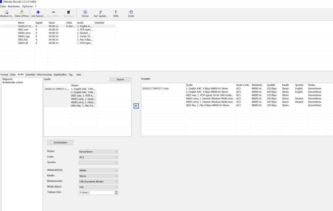

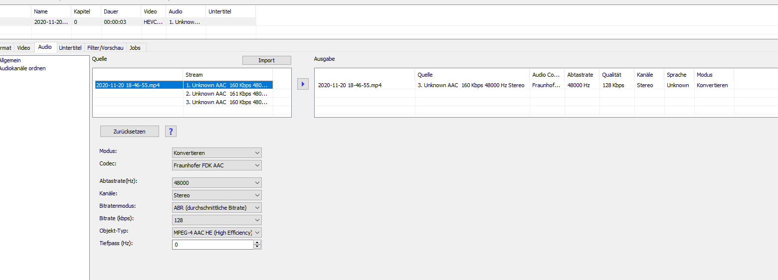

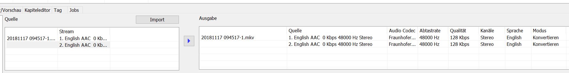

In der Mp4 sind alle 3 Spuren vorhanden, Xmedia zeigt mir bei Quelle 3 Spuren an aber bei Audio nur eine. Kann die anderen da nicht mit reinziehen.
Alle 3 markiert und dann auf den Pfeil nach rechts (Audiostream hinzufügen) aber passiert nix
Merkwürdig :confused_alt: ich kann Audio´s von anderen Quellen ohne Probleme hinzufügen.
Egal ob wav, mp3, flac, ogg
Kannst mal hier ein Bild von der Audio-Ansicht hier einstellen?
alle 3 markiert und dann auf den Pfeil nach rechts aber nichts passiert dann

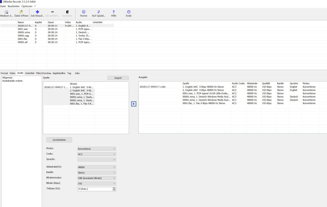

Ich habe da kein Problem.
Alle zusätzlichen Audiospuren markiert und Pfeil nach rechts...
Die verwendeten Audio´s haben nichts mit dem Clip zu tun (bis auf die 2. Spur) und haben unterschiedliche Audioformate.
