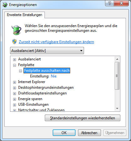

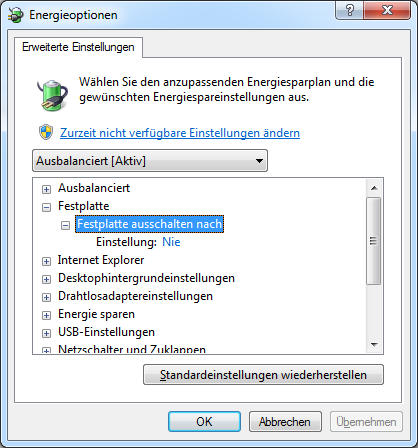

Vor meiner Nase in 2 PCs laufen gerade 2 x ST4000VN000 und 1 x WD40EFRX im Desktopbetrieb am SATA Controller des jeweiligen Mainboards mit der Energieoptionseinstellung (siehe Screenshot) und weder schaltet sich eine Platte im Betrieb ab noch läuft sie wieder an. Im NAS und am USB-Controller vielleicht, aber nicht wie oben beschrieben!

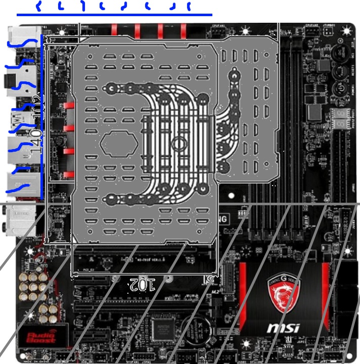

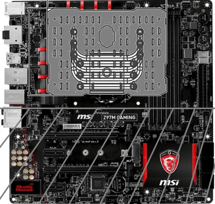

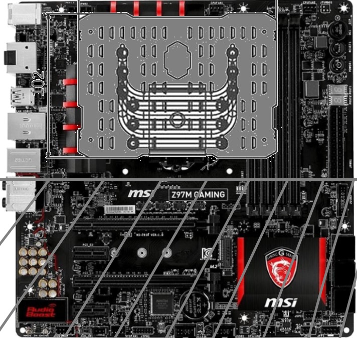

Moment mal... vielleicht geht es doch samt Seitenteil... denn bei den MSI Boards ist der CPU-Sockel höher als bei meinem alten Intel DH57JG. Siehe hier.
Also ich habe mir da gerade mal Bilder angesehen, was andere Leute so für Kühler in ihrem kleinen Cooltek Gehäuse verbaut haben.
Daraufhin habe ich mal ein wenig gemessen, und ein annäherend maßstabsgetreues Bildchen gebastelt. Das sollte passen - nur stellt sich die Frage, ob es reichen würde, dass hinten ein 120mm Gehäuselüfter ist und oben das Netzteil saugt... denn für einen Lüfter wäre hier wohl eher wenig Platz.
Der grau gestrichelte Bereich ist übrigens das was die seitliche Blende mit der HDD verdeckt bzw. wo sie die Bauhöhe des Kühlers auf ca. 13cm begrenzen würde.

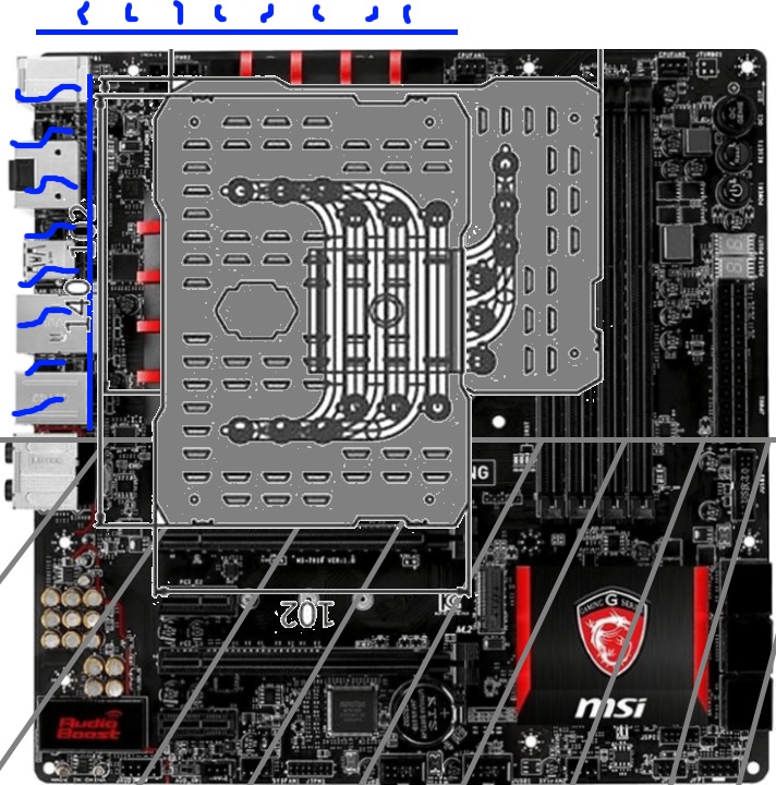

Übrigens wäre ich an den Lüftern auch nicht wirklich näher dran, wenn ich den vertikal einbauen würde, wie es wohl meist gemacht wird. (z.B. im CB Test)
Siehe hier...

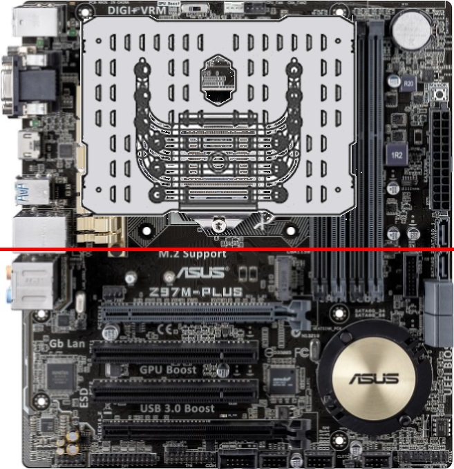

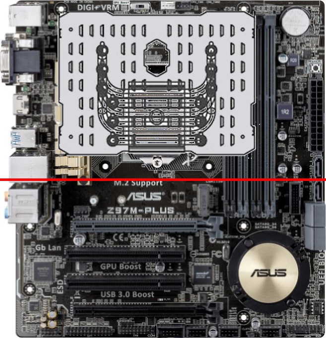

Nach ausführlichen weiteren Recherchen wird es wohl ein Asus Board, da ich dort etwas gefunden habe, wo ich für 110€ einen Intel-Netzwerkchip bekomme, besseres onboard Audio, und der CPU-Sockel ist noch einen Tick weiter oben und hinten, was den Macho im Semi-Passivbetrieb noch etwas näher an die Lüfter bringt: ASUS Z97M-Plus.

12cm passen. Mehr als ca. 14-15cm passen aber nicht, wenn man seitlich die Blende mit einer 3,5" HDD montiert, und der Kühler damit überlappt.
CB hat im Test des U3 übrigens Glück gehabt, da passte ein 16cm Tower trotz der Blende mit HDD, weil die Spitzen der Heatpipes noch hoch genug waren und nicht mit der Blende überlappten.
