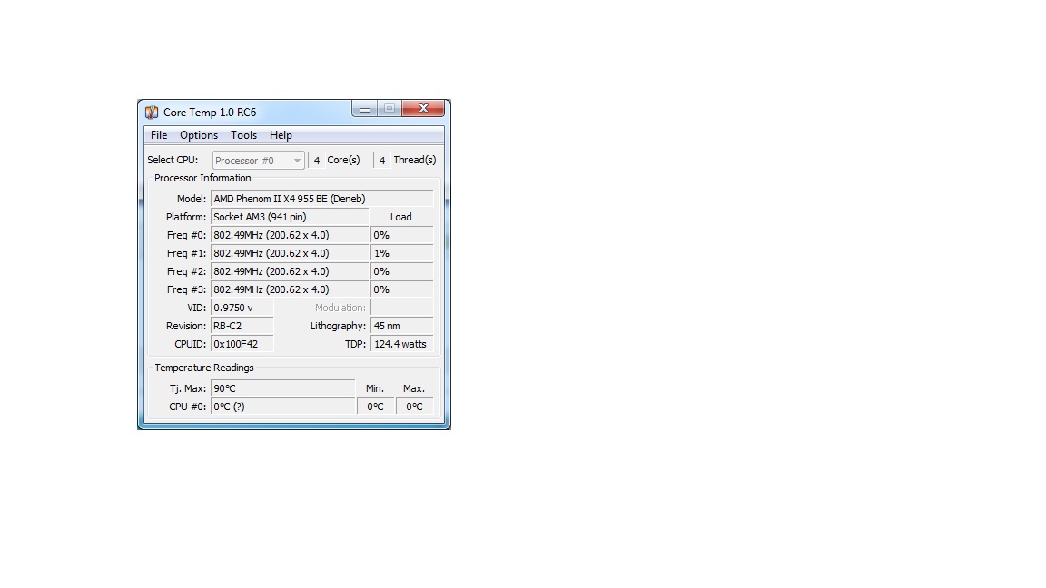

Hier der Core Temp Screenshot sieht doch normal aus oder?
Ja Brandkanne, es ist ein Board von Asus aber ist das der Grund das mein Pc langsamer wird?
Und auch wenn nicht kann ich es irgendwie wieder ändern?

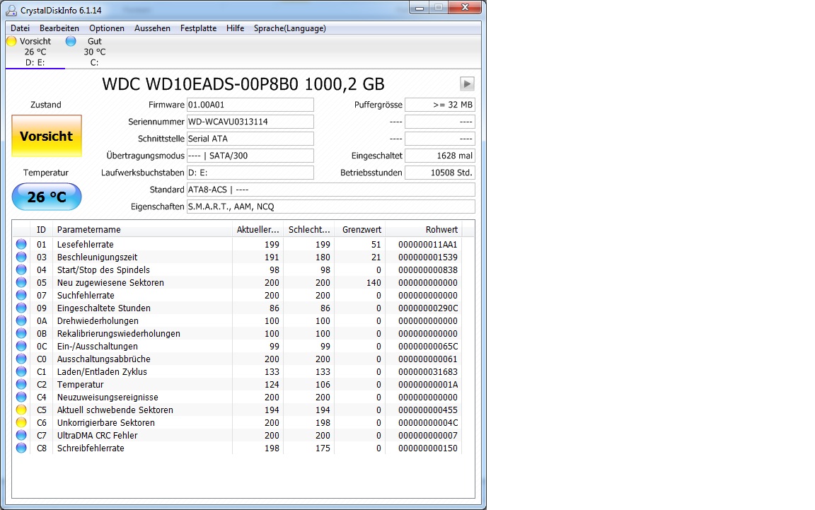

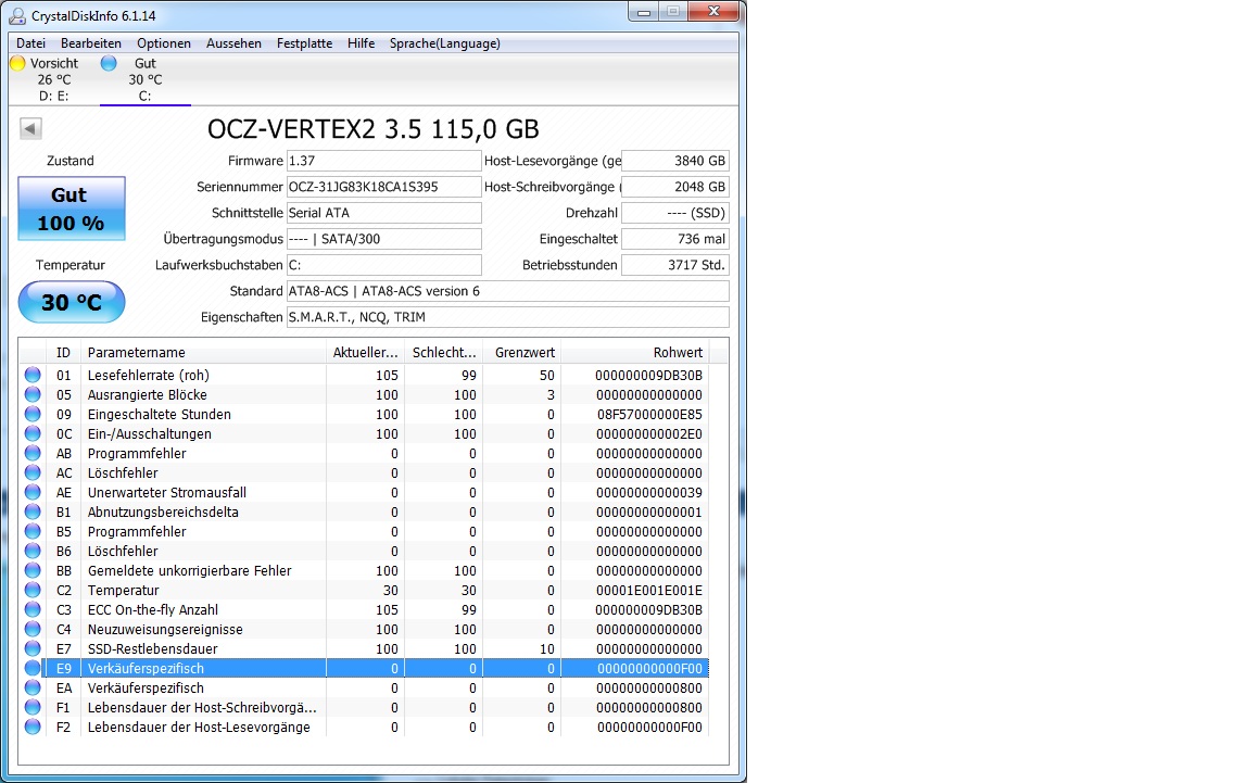

Die Festplatte hat aber arge Probleme! Mit Msconfig wurde keine Prozessoranzahl eingestellt, aber möglicherweise kommt die Meldung mit den Kernen auch vom BIOS.

Also deine C: Platte, bzw richtig: SSD, hat keine Probleme. Deine 1TB Platte hat fehlerhafte Sektoren. Das kann auch ein defektes Kabel sein.
Die Daten von dieser würde ich auf einer neuen Festplatte sichern.

- coreTemp: da wundert es mich, das die Temperatur nicht ausgelesen werden kann, dafür scheint die CPU aber das CnQ richtig einzusetzen.

Du kannst ja Windows booten und vorher die 1TB abklemmen. Wenn Windows dann nicht auf die Info der fehlerhaften HDD warten braucht, sollte es erheblich fixer sein.

Vergiss den Bericht, deine SSD sieht gut aus. Mach mal die Screenshots der anderen Tools. Beim Bios evtl. von Hand abschreiben und posten.

What firexs says.. Klemm die 1TB ab (Kabel vorsichtig abziehen) und starte deinen PC neu.
Zu 99% wird dein Rechner stabil arbeiten.
Zu deiner 1 TB Platte - haste mal HDTune einen Healthcheck machen lassen (KEINEN Quickcheck!) ?
