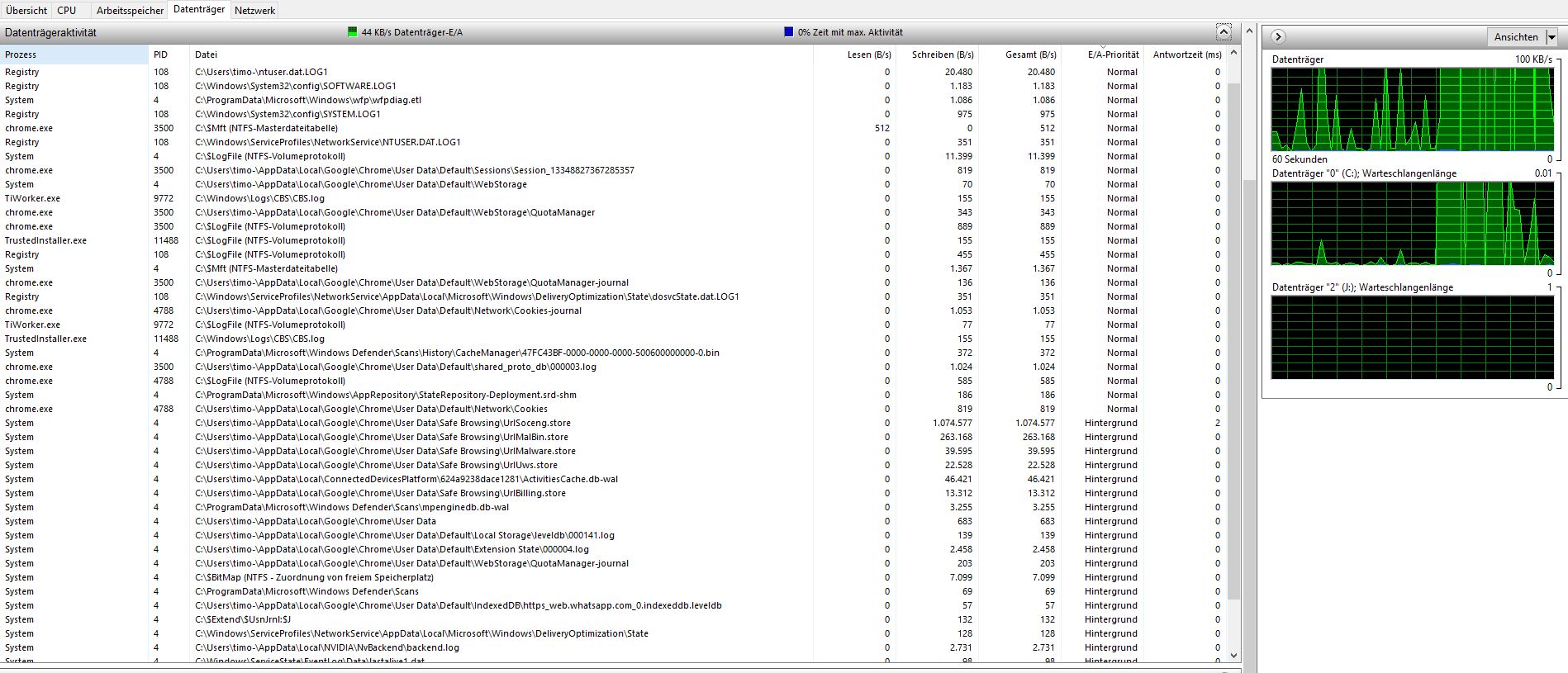

Ok, nochmal in der Mitte nur den unteren Bereich aufklappen, da steht auch nicht so viel, nur die Warteschlangenlaenge beider Platten.
Und dann mal ein bisschen laenger offen lassen bevor du das Bild machst, damit der Verlaufsgraph an der Seite mehr anzeigen kann.
Optimal wäre, wenn du merkst, das es hakt und du dann an die stelle wo es hakt in dem graph zeigen könntest :D
Nur mal so. auch wenn ich nicht weiß, was da genau aufklappt.
Jetzt? :)

Da war ein ruckler? sieht schon böse aus der ausschlag, da in der Warteschlangenlänge. das könnte dein Problem sein.
Aber lass das mal noch @Ranayna beurteilen.

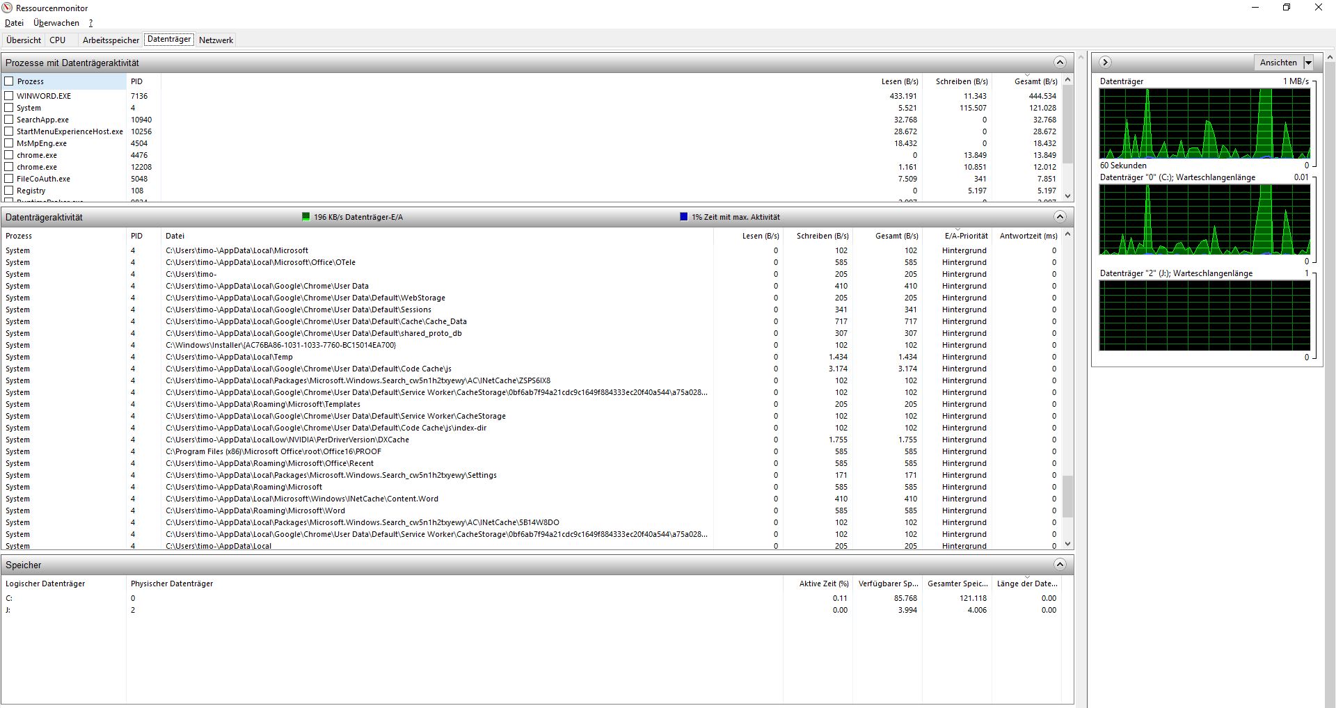

Leider noch nicht ganz...

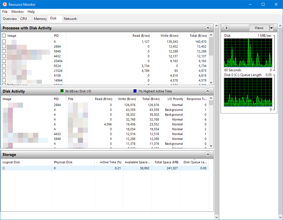

Beispielhaft mal wie das bei mir aussieht:
Relevant ist das was unter Storage aufgelistet ist, und wie stark die Ausreisser bei der Warteschlange sind.
Ok, keine Ahnung warum die x-Achse des Graphen bei dir auf 0.01 festpappt, das sollte sich eigendlich anpassen wenn der Wert ueber 0.01 steigt, (bei mir steht es ja auf 0.05) aber an sich sieht das soweit in Ordnung aus.
Vor ein paar Jahren hatte ich mal mit einem System mit sterbender SSD zu tun, die beim SMART allerdings unauffaellig war. Man hat da aber extrem hohe Warteschlangenwerte (2 und hoeher) gesehen.
Bei dir ist dann aber vermutlich doch noch was anderes im Argen.
