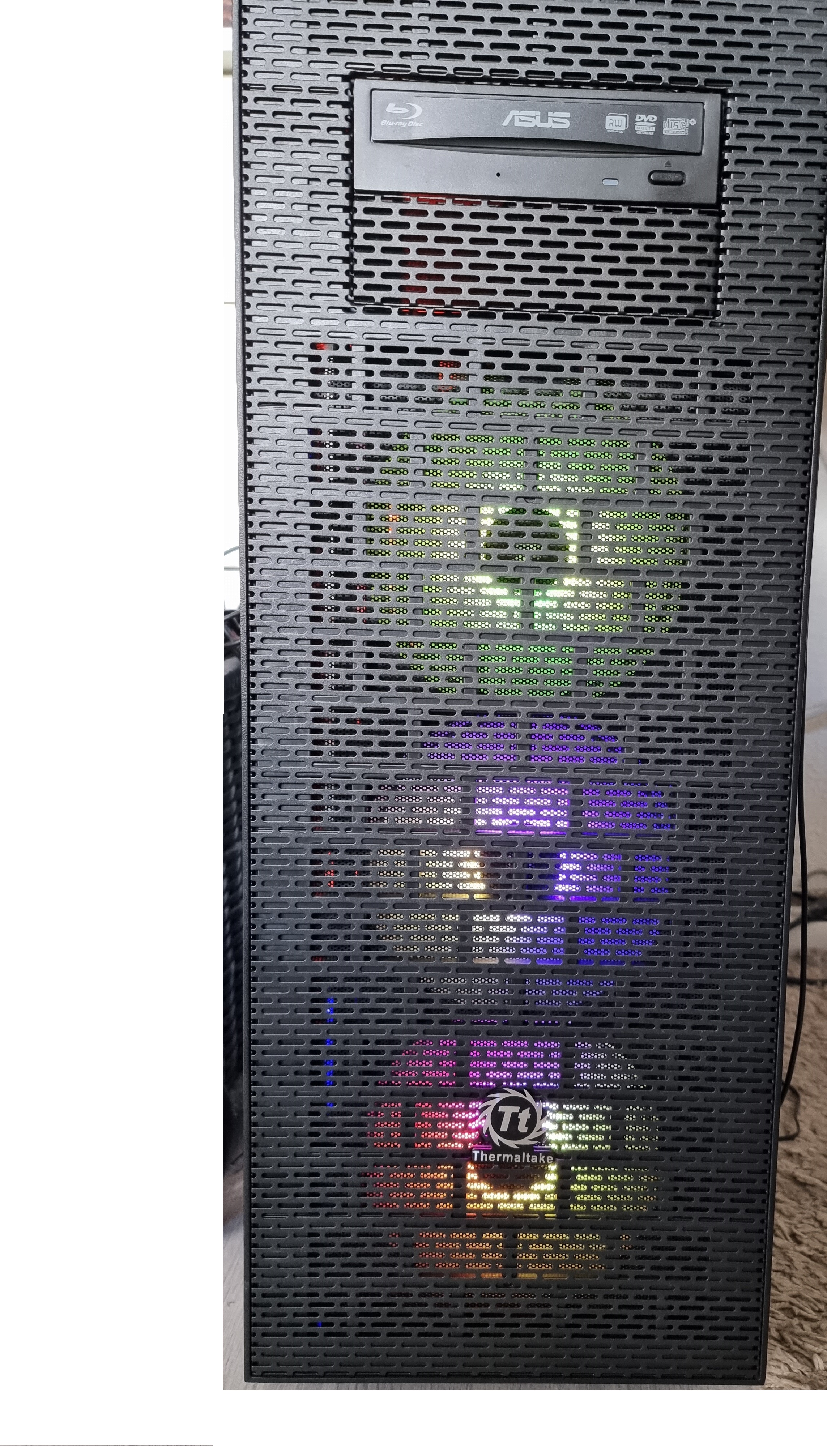

Da habe ich jetzt keinen Tipp. Aber falls es bei dir zeitlich klappt, mach doch mal ein Foto von deinem Build. Würde mich interessieren. 🤓
meinst du die Kabel im Gehäuse? Willst du sehen, wie ich es angeschlossen habe? Das könnte schwierig werden, sieht alles ziemlich wild aus.
Nein nein, einfach den Tower mit seiner RGB Beleuchtung. Sieht doch bestimmt gut aus.
Ja mache ich. Muss es aber noch ein bischen hübsch machen ;-)
Reaktionen: Joc

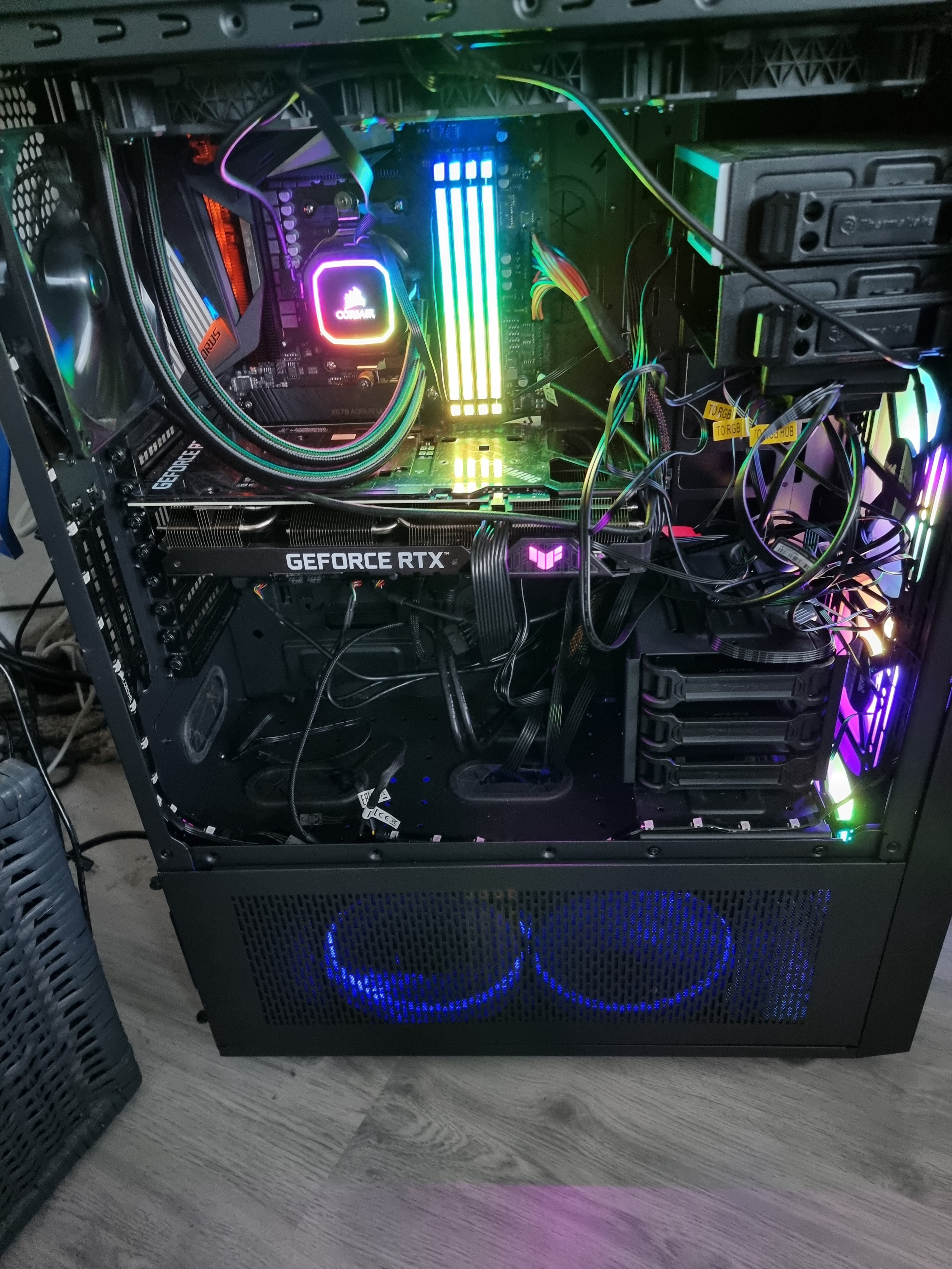

@Joc here you are. Ich habe auch noch 3 LED Light Strips von Corsair, die werde aber nicht erkannt. Warum weis ich nicht, habe alle einzeln angeschlossen, aber kein Reaktion. Schickee sie zurück und hole mir neue. Und ja, dass Kabelmanagement ist niocht optimal, aber besser ist nicht drinne.

ungschau´t gehts besser.
man muß sich halt bemühen.
aber das, mit verlaub, ist ned "nicht optimal", das sieht aus wie der stall des augias.
Vielleicht mache ich es auch noch einmal besser, aber die zeit will ich momentan nicht investieren
