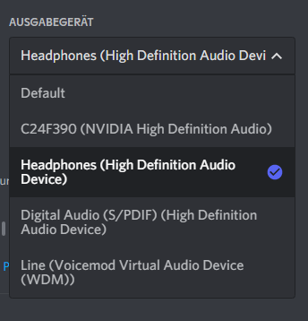

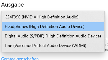

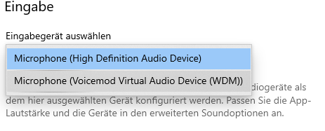

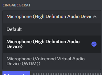

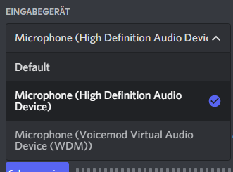

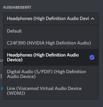

Ich hab auf Discord und in Windows jeweils Headphones (High Definition Audio Device) ausgewählt. Ist das dass richtige?
Hier nochmal Screenshots.

Ähm, ich habe vielleicht zu schnell geschrieben. Das ist ein 3.5mm Anschluss, kein USB, richtig?
Dann könnte das passen, AUX oder Line-In wären auch Kandidaten - je nach dem wo es genau angeschlossen ist.
Das eigentliche Problem wird etwas wie "Stereo Mix" sein. Das kann in den Windows-Einstellungen der Geräte oder in deinem Audio-Treiber sein. In Discord habe ich gerade spontan nichts verdächtiges gesehen.
