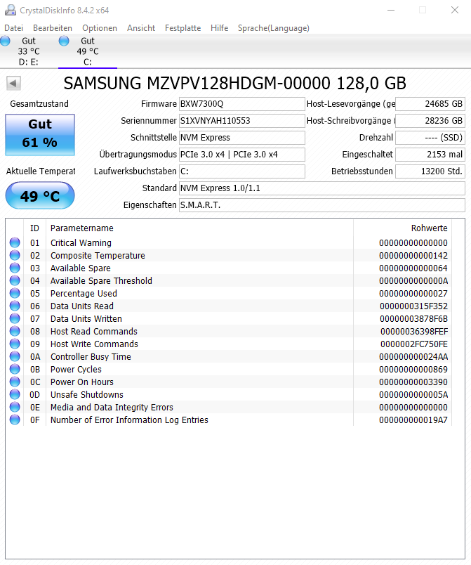

Ich habe jetzt seit einiger Zeit eine 1TB SSD und seit ca einem Monat crashen Spiele auf der Festplatte und der Explorer öffnet sich und öffnet die Partitionen der Festplatte in einem jeweils eigenen Fenster.
Jetzt würde ich gerne wissen woran das liegen kann.
Müsste, wenn die Festplatte wirklich rausspringt, nicht der ganze Pc crashen?
Mein Betriebssystem ist nämlich auf derselben Platte wie die restlichen Daten.

Fest steht: Du hast keine 1TB SSD in deinem Rechner.

@Watson495 Ja das mit dem Laien unterschreib ich sofort. Du hast augenscheinlich 2 Festplatten, das zeigt dir das Programm schon an. Eine ist ne SSD und Laufwerk C:. Die andere ist eine HDD (langsam) und umfasst Laufwerk D: und E:.
Scheinbar verliert die Festplatte, deren Fenster sich öffnet kurzzeitig die Verbindung und wird dann wieder erkannt.

Ja, 49 grad ist nicht viel, das ist jedoch im idle.
Die ssd ist a) recht alt (jedoch eine der besten die so gebaut wurde)
Mlc gibt es heutzutage meist nicht mehr in consumer ssds in dem Preis Bereich..
Das wear level zeigt auch das sie recht stark beschrieben wurde über die Jahre - > macht Zellen anfälliger
Reaktionen: Watson495

28TB geschrieben sollte aber auch für eine 128GB SSD noch weit weg von kritisch sein.
Reaktionen: Mordi

Für eine NVMe SSD ist das schon noch in Ordnung, auch im Idle.
28 TBW ist eigentlich auch nicht die welt, ich weiß gerade nicht auf wie viel die garantiert ist, aber mit MLC dürfte die auch noch etwas halten.
Das Problem scheint hier wirklich nur die HDD zu sein.
Ich würde auch erstmal SATA Kabel überprüfen, auch Strom und dann weiter sehen, vielleicht mal einen anderen SATA Port am Mainboard ausprobieren.

Nein, SSDs sind i.d.R. bis 70°C Betriebstemperatur spezifiziert und diese HDD ist bis 60°C, sie wurde aber maximal 51°C warm.

würde eine neue Festplatte das Problem lösen?
Nein, da diese komplett in Ordnung ist.
