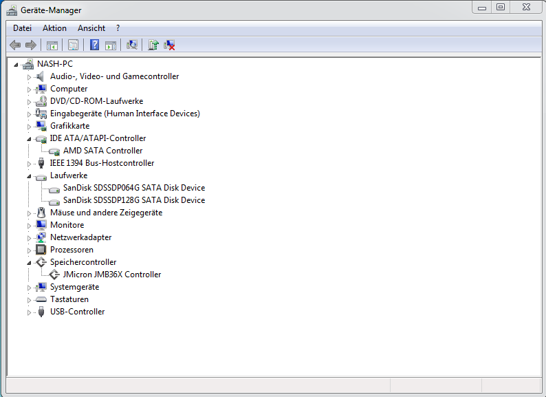

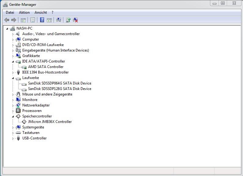

ich habe ihn installiert
Es schaut jetzt so aus.

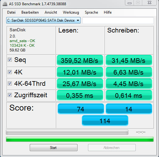

muss bei der ssd nicht AHCI stehen oder ire ich mich

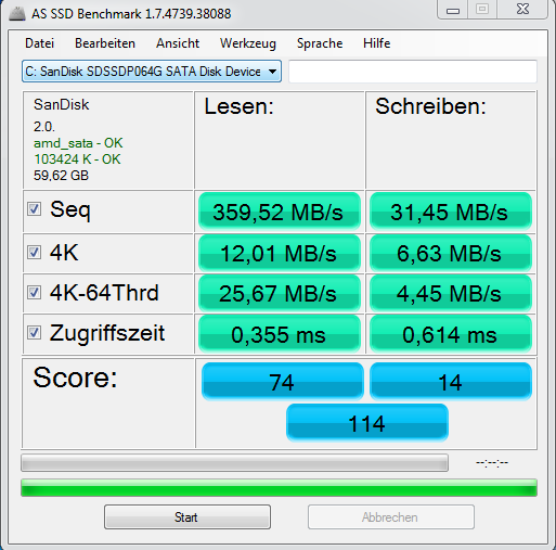

ich habe den AS SSD test mal laufen lassen und es steht oben SATA nicht AHCI.
die sollten schneller sein.

amd-sata ist der aktuelle AMD AHCI-Treiber und der AMD-Sata Controller ist jetzt auch in der Systemsteuerung gelistet. Es passt jetzt alles.
Von den Treibern her stimmt alles bei dir.

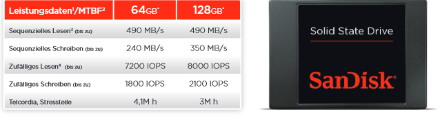

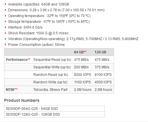

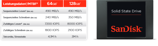

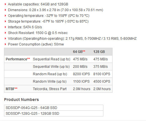

Die Angaben zu den Übertragungsraten sind ja immer "bis zu" Angaben. Solange Sandisk da nicht schreibt mit welchen Tools das gemessen wurde, hat ein Vergleich mit deinen Benches nur sehr begrenzt Sinn.
Davon abgesehen kann es schon reichen, wenn deine SSD die du benchst die Systempartition beinhaltet und Windows während der Messung da irgendwie drauf rumfuhrwerkt.
Der amd_sata ist der Name von AMDs aktuellem AHCI Treiber, das passt also.

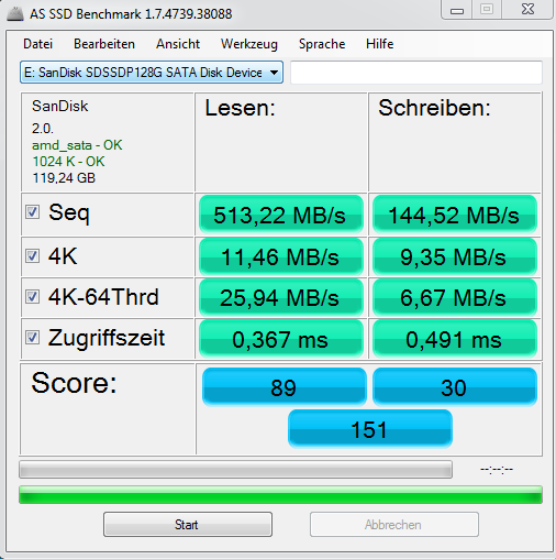

Du kannst Deine 64GB nicht mit an den Werten des Modells mit 128GB messen, je größer die Kapazität ist, umso schneller sind SSDs i.d.R. auch, zumindest bis zu einer bestimten Kapazität wenn dann andere Faktoren limitieren.
Du hast aber sowieso mit diese SanDisk eine ganz schlechte Wahl getroffen, die ist nur billig, hat aber einen altmodischen Controller mit mieser Random Performance und vor allem ohne TRIM, das dürfte vorher nicht funktioniert haben, bricht auch die seq. Performance ein, vor allem die Schreibrate die bei Deiner SSD schon sehr bescheiden ist. Das Problem ist auch hier am Beispiel der baugleichen U100 dokumentiert.
