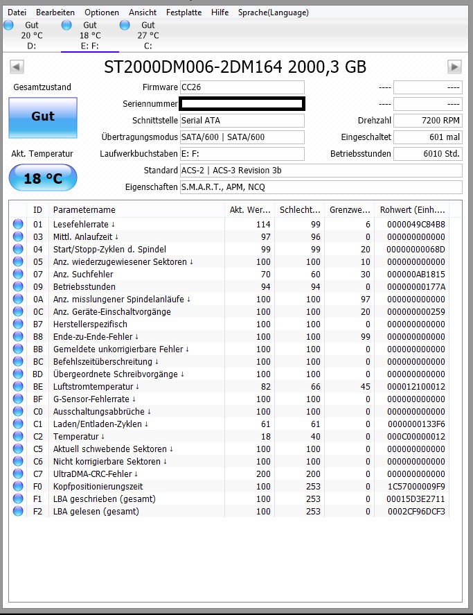

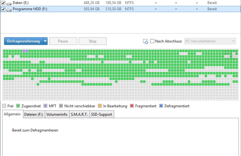

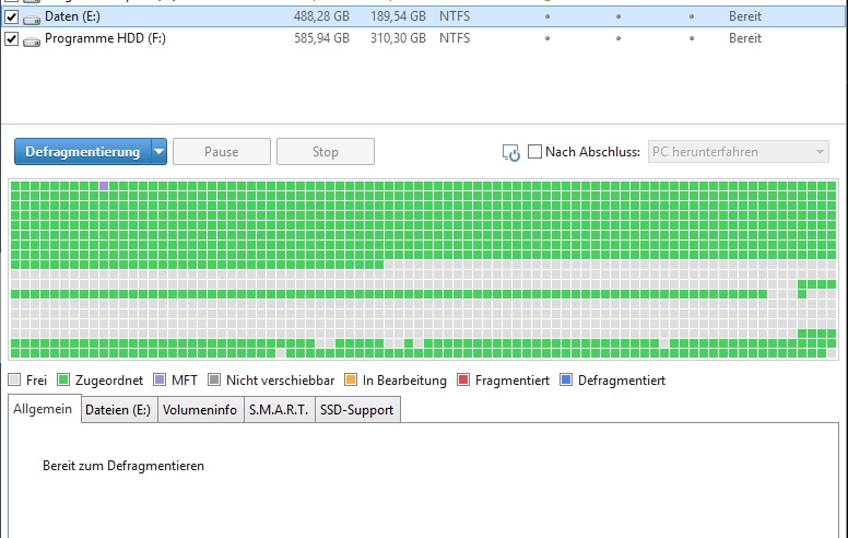

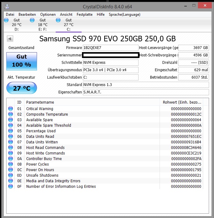

Die S.M.A.R.T. Werte der SSD und der HDD sind bestens und die HDD hat auch kein SMR. Bedenke das sich parallele Zugriffe bei HDDs wegen der Kopfbewegungen gegenseitig massiv ausbremsen und dabei ist es egal auf welche der Partitionen der Platte zugegriffen wird.
- Feb. 2020
- 7
Vielen Dank für die Infos
Schön zu wissen, dass meine Hardware in Ordnung ist

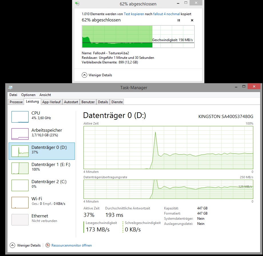

Ich hab heute die Dateien von Fallout 4 nochmal im Kreis kopiert und selbst von D: (Kingston) auf E: (HDD) bekomme ich plötzlich wieder normale Werte.
