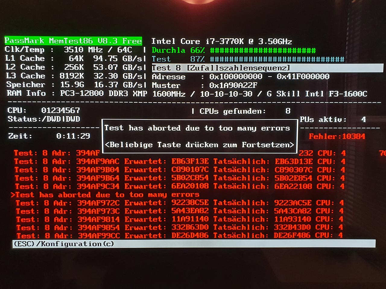

Hallo!
Mein alter Rechner bringt seit einer Woche permanente Bluescreens. Da ich den Speicher (G.Skill Ares 16GB, DDR3-1600) in Verdacht hatte ließ ich Memtest86+ durchlaufen. Der brach den Test dann aber recht bald ab wegen zu vieler Fehler (siehe Foto).
Mir kommt komisch vor, daß die gezeigten Fehler immer nur bei CPU 4 aufgelistet werden. Bedeutet dies, daß einer der Kerne da mitschuldig ist?

Könnt Ihr daraus irgendetwas ableiten? Der RAM ist wohl hin, aber liegt hier auch u.U. ein Problem bei der CPU vor?

Dann ist dein Arbeitsspeicher nach 7 Jahren gestorben. Das wäre nichts ungewöhnliches.
Das bedeutet lediglich dass CPU 4 den Fehler erkannt hat.
Wenn du genau hinschaust, siehst du auch das immer das gleiche Bit kippt.

Nicht auf die CPU-Anzeige schauen, sondern die Riegel einzeln testen.

In der Tat es ist "nur" ein Riegel der beiden defekt. Ohne dem läuft der PC auch ersteinmal - wußte bisher garnicht das dies geht. :)
Werde mal versuchen noch die Rechnung des RAMs zu finden und schauen wie G.Skill reagiert.
