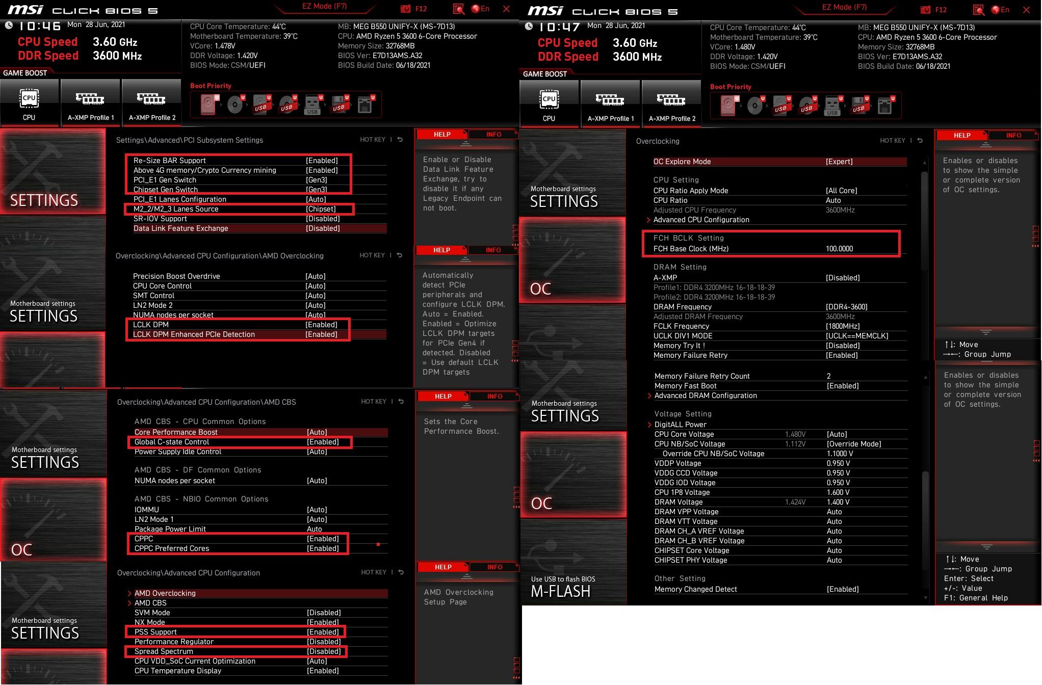

Da du ein MSI Board hast, kannst du es mal mit diesen BIOS Einstellungen versuchen.
Diese Einstellungen müssten auch bei dir vorhanden sein.
Außer M2_2/M2_3 Lanes Source, da ich ja 4x M.2 habe.
TPM und Secure Boot sollten bei dir ja aktiv sein für Windows 11.
