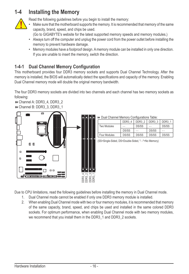

Habe Bank 1 am CPU Kühler und 3 belegt.
Ist es egal welcher RAM Riegel auf 1 bzw. 3 sitzt? Oder gibt es eine Reihenfolge?

Die Fehler von Memtest begründen sich meist in defektem RAM - selten auch in einem defekten Motherboard.
Was die Bestückung angeht,
1&2 oder 3&4 ( 1&2 ist vorzuziehen ) - steht alles im Handbuch, nur lesen muss man es.
Übrigens ist Bank 1 nicht am CPU Kühler...

Habe Sie in DDR3_4 und DDR3_3 stecken. Ist doch richtig oder?
Handbuch vorkramen und dann dort nachsehen wo die Module gesteckt werden sollen.
Die Hersteller machen sich nicht ganz umsonst die Arbeit und dokumentieren all solche Dinge und bringen sie auf Papier und lassen es sich vom Käufer/ User bezahlen. Und wenn man den Kram bezahlt, dann sollte man ihn auch nutzen.
powerschwabe schrieb:
Also Platz 4+3 oder 1+2
Ja, wobei im letzten Satz steht, dass 1&2 vorzuziehen ist - das habe ich aber auch schon geschrieben und genau wie AdoK habe ich es mir auch nicht aus den Fingern gesogen.
