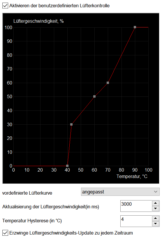

Mein aktuelles Profil:
(ACHTUNG: ist für mein UV Profil erstellt. bei 950 mV. Wird also weniger warm als Original, ist aber auch da ganz ok bei mir)
Das musst du aber deinen eigenen Gegebenheiten anpassen. Jeder hat ja anderes Gehäuse, Belüftung, Umgebungstemp. usw.

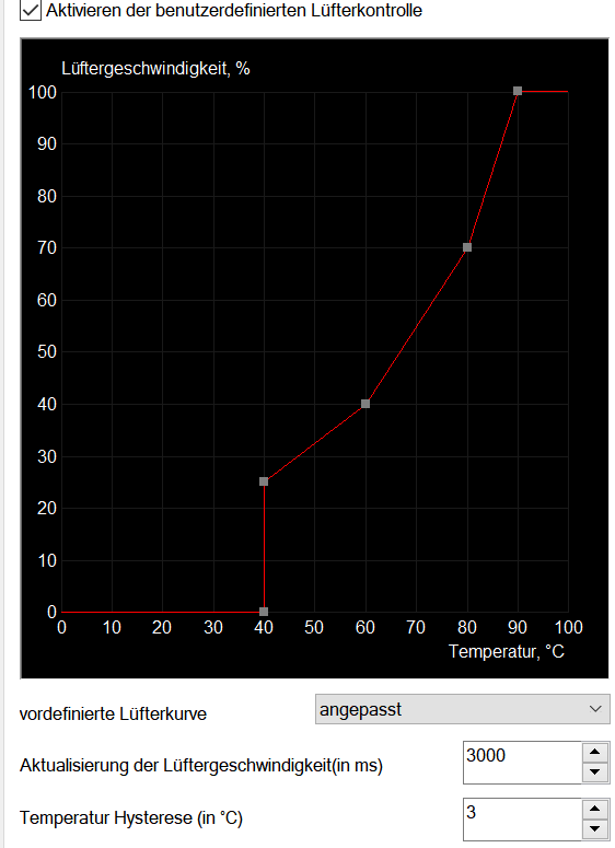

Das folgende ist meine Alte, vielleicht sonst auch mal ähnlich dieser versuchen:
Wie gesagt, über Lüfterkurve mit Hysterese solltest du das lösen können.
