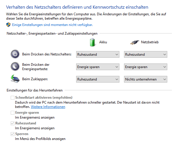

Hast du zufällig den Schnellstart aktiviert?
Das würde zumindest das Bootverhalten einigermaßen erklären und könnte auch Ursache für den zweiten "Fehler" sein.
Reaktionen: Asghan
Da wird wohl der Schnellstart aktiv sein.
Reaktionen: Asghan
Ok, das klingt naheliegend. Ausser dass das meine SSD schont, weil dann die hiberfil.sys nicht mehr geschrieben wird, welchen Grund könnte ich haben den Schnellstart zu deaktivieren ?
Sauberer Neustart wenn man mal herunterfährt. Beseitigt potentielle Treiberprobleme und Fehlererkennung von neuen Laufwerken, etc.
Bei mir hats immer mal wieder Probleme gemacht und ich will, wenn ich schon mal runterfahre (was selten genug ist) einen sauberen Neustart. Meine SSDs überleben ihre zu erwartende Nutzungszeit locker, daher machen die paar Gigabyte (sind das überhaupt so viel?!) mir nichts aus.
Reaktionen: Asghan
Ok dann schalte ich das lieber mal aus
Merci für die Tips !
