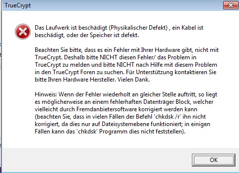

habe mich heute sehr gewundert was bei mir passiert ist. Ich habe einen truecrypt container auf einem usb-stick. Auf den stick konnte ich problemlos zugreifen. Beim Versuch den container mit TC zu mounten gab es ein Problem, folgende Meldung:
Dann hab ich den container vom stick auf die HDD kopiert und nochmal gemountet. Diesmal ging es. Und als letztes hab ich es nochmal vom stick aus probiert. Siehe da, Problem verschwunden!
Ich wundere mich bloß. Woher kam der Faehler und wie kann der sich einfach so selbst heilen?
Vermutlich wurde der Container nicht richtig geschlossen bevor der Stick getrennt wurde, oder ähnliches.
Ist ein typischer Fehler, den ich auch schon hatte.
In deinem Fall hast du Glück, denn der Container wurde nicht beschädigt. Du kannst den Hinweis daher unter der Kategorie Warnung abstempeln.
Durch dein Handeln kommt die Meldung nicht mehr. Das ganze ist einfach reproduzierbar.
Ich hab selbst noch irgendeinen Container der mal nicht richtig getrennt wurde und mir bis heute den Fehler anzeigt, obwohl keine Beschädigung vorliegt.
Der Grund fuer den Zugriffsfehler kann auch der Scan-Versuch einer AV sein.
