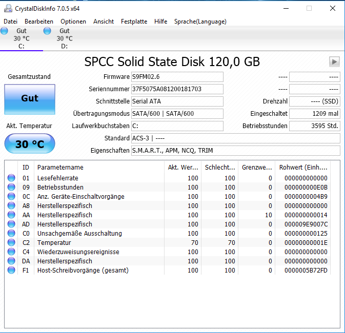

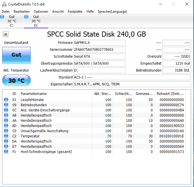

Hier dennoch die SMART-Werte der beiden SSDs (könnte ja auch Zufall sein dass die Kiste jetzt grade wieder vernünftig läuft):
Ups, mir ist gerade selber erst aufgefallen dass ich eine 120er und einer 240er habe o.O

Weil die SMART Werte haben die Traumhaft sind weil sie einfach nicht wirklich welche aufzeichnen ?
