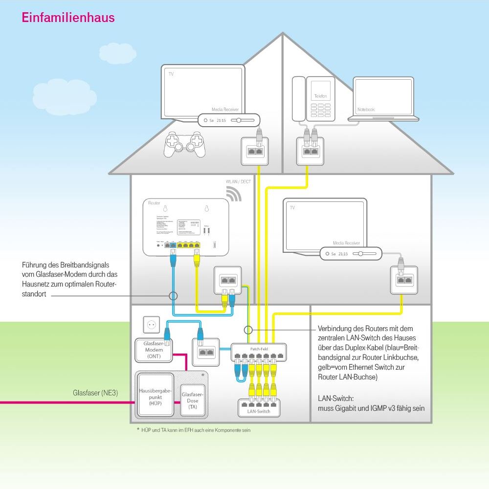

Warum ist der DSL-Router im Keller? Könntest du den nicht ins EG stellen? Im EG wird doch eine Telefondose sein.
Du hast eine LAN-Dose? Wo, im EG oder OG und wo kommt die her, einzeln, doppelt belegt?

Ich habe im Keller den Zugang zur Telekom und im EG eine ISDN Steckdose. Im Arbeitszimmer im OG habe ich einen LAN-Anschluss. Dort hängt der Private Rechner aber auch ein Switch dran. Einen LAN-Anschluss habe ich noch im Keller, der ist belegt und bringt ja auch nichts.

Wenn im EG eine "ISDN"-Dose sitzt, liegt ja schonmal ein Kabel vom Keller ins EG. Entsprechend verdrahtet könnte man versuchen, die Telefondose ins EG zu legen und den Hauptrouter dort zu betreiben. Das sollte jemand machen, der sich damit auskennt, sonst wird das unmöglich. So hätte man schon einmal WLAN mit dem Router abgehakt.

wenn ich den Router ins EG stelle, wie bekomme ich dann die Lan-Anschlüsse die aktuell im Keller liegen und ins Arbeitszimmer und in den Kellerraum führen verbunden?
Daher frage ich ja, wie deine Dosen und Kabel verbunden sind. Das kannst nur du wissen. Wenn die Verkabelung im Keller stattfindet, du den Router im EG haben willst, empfiehlt die Telekom je eine Doppeldose zu setzen. Ein Kabel geht hoch, um den Router ans Internet zu bringen, ein Kabel geht wieder runter, um das Patchpanel, Switch zu speisen. Siehe Bild im Anhang.
Man muss nicht sämtliche Wände aufreißen. Häufig reicht es, ein Loch in die Decke zu bohren, um in eine weitere Etage zu gelangen und legt das Kabel weiter in einem Kabelkanal. Gibt es einen Schornstein, Luftschacht, indem man ein Kabel mogeln könnte?

Vielleicht habe ich es übersehen, aber du hast noch nicht gesagt, wie die Devolo aufgebaut sind. Geht es im Keller los und dann über Stromleitungen ins Haus oder fängst du mit den Devolo im Arbeitszimmer an? Du könntest auch einfach anders aufbauen.
Und nochmal. Wenn ein Kabel vom Keller hoch geht. Man kann dort einfach einen Accesspoint oder weiteren Router anschließen, der eigenes WLAN aufspannt. Die Clients (Smartphone, Laptop) buchen sich eigentlich immer beim stärksten WLAN ein. Egal ob die WLAN anders heißen oder ob da eine "Mesh"-Technik den Wechsel unterstützen soll. Ich habe auch schon vor dem ganzen "Mesh"-Kram mehrere AP/Router gehabt. Da gab es dann zwei WLAN, einmal HausEG, einmal HausOG. Das lief zumindest bei mir recht ordentlich.
Also der Router steht im Keller, daran hängt der devolo der die Daten ins Stromnetz verteilt. in den Geschossen sind 2 angeschlossene devol mit Lan und einer mit Wifi (EG) der das Haus mit Wlan versorgt.
