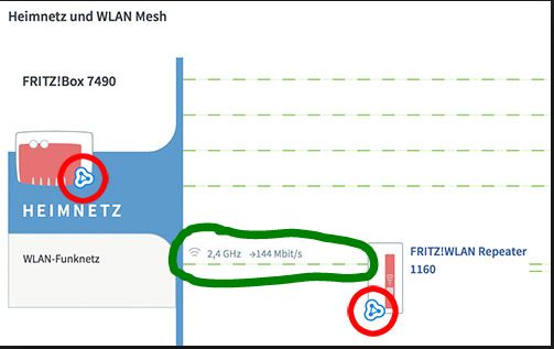

Schau mal bitte ob die roten Mesh Symbole wirklich da sind und was im grünen Bereich steht.
Welche Verbindung hat dein Smartphone mit der 7530 ? (Blaue Markierung)

Idealerweise einen Screenshot von deiner Mesh-Übersicht.

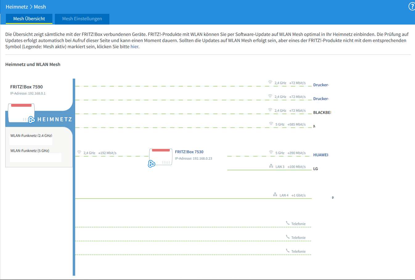

Hey, anbei das Foto.
Es ist mit allen Handys. Mit dem Laptop geht es ohne Probleme.
FritzOS auf beiden 7.xx
Das schlimme ist, dass der Upload ohne Probleme über das WLAN läuft, der Download aber nicht.

Im Screenshot hängt das Blackberry an der Hauptbox. Gibt es da auch Probleme ?

Ist dein Huawei im WLAN der Hauptbox schneller, richtig ?
