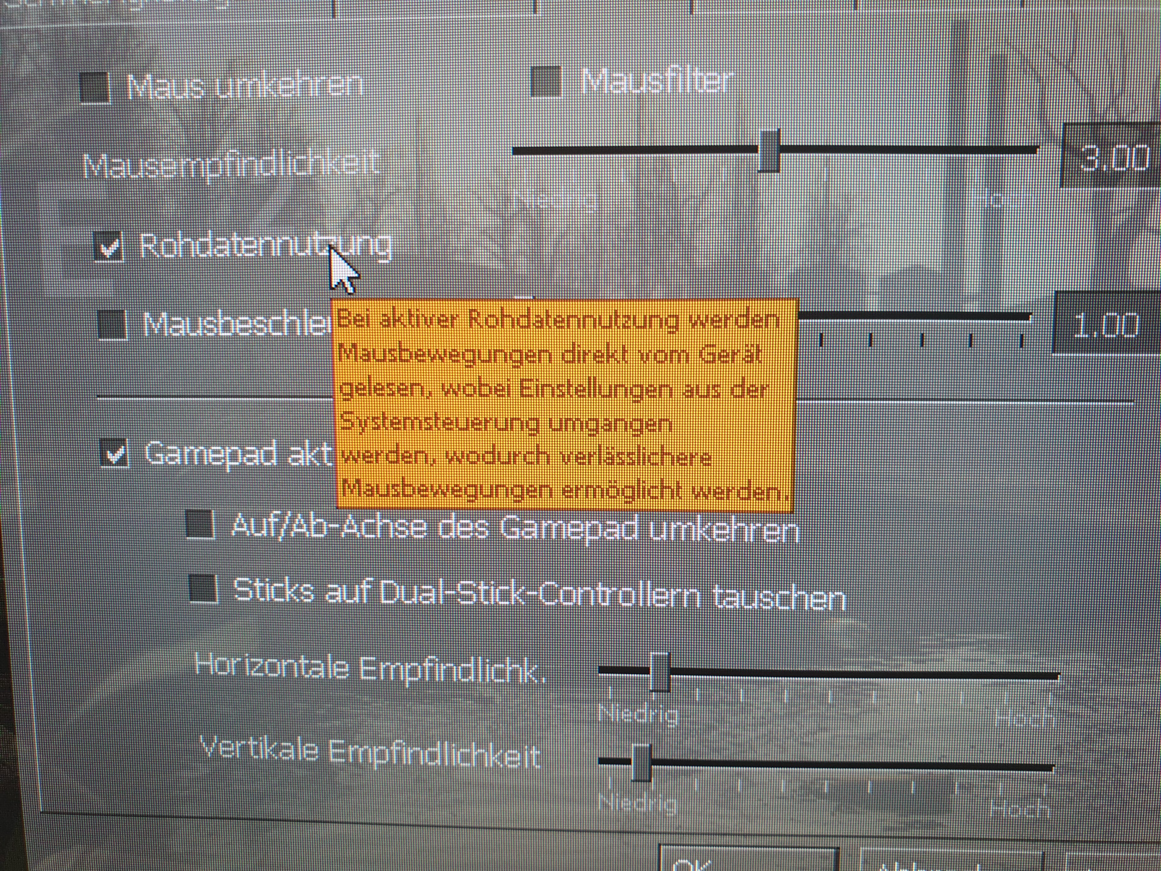

Bei Half Life 2 (Update) kann ich das umgehen in dem ich in den Maus einstellungen Die Rohdatennutzung einstelle...das ist also eine Maus bzw eine Einstellungsproblem von Windows !? Fragt sich nur wie man eine dauerhafte Lösung bekommt
Nein, das liegt auch an der Spielengine.
