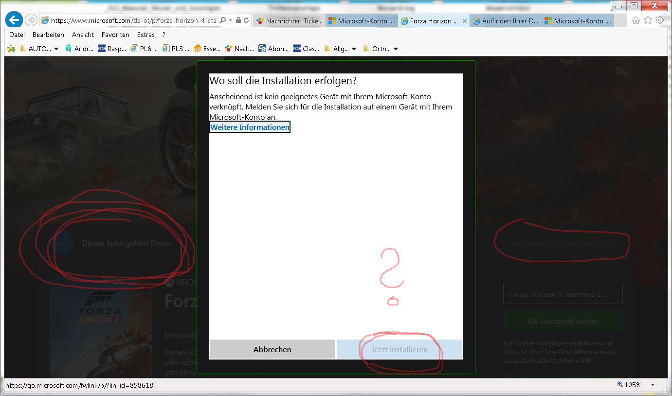

das wird mir auf der HP angezeigt
Bei mir zuhause steht statt "auf meinem Gerät installieren", "download/installieren". Funktioniert aber auf beiden PC's nicht

Sry guys, der screenshot ist von meinem PC aus der Arbeit wo ich win7 installiert habe. Das hätte ich dazu schreiben müssen, sry!
Zuhause wo ich Win10 installiert habe kommt die gleiche Meldung und ich wollte nur das ihr die "Fehlermeldung" mal gesehen habt.
