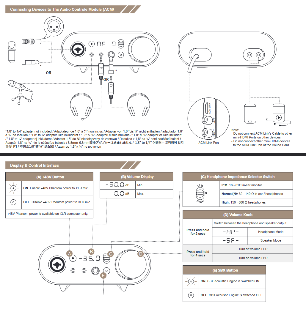

Diese Anschlüsse hat die Karte:

Sollte das die Karte nicht schon von Haus aus alles dabei haben (Anschlüsse)?
Ergänzung:
An den Eingang .."1" am Bedienteil lässt sich doch ein XLR reinstöpseln.

Ahh cool. Wusste nicht, das man am Bedienteil ein XLR Anschluss hat.
