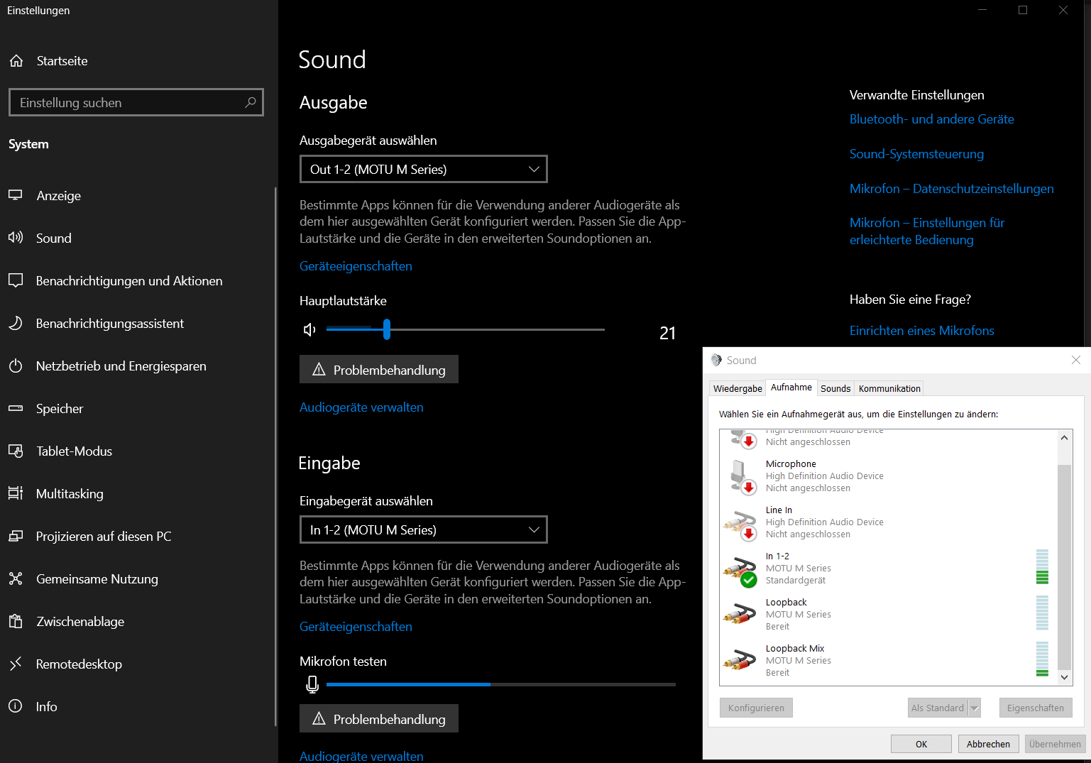

2. Zu den Einstellungen: Mit 21 von 100 scheint mir die Hauptlautstärke jetzt tatsächlich etwas gar tief. Ich weiss, ich habe oben gesagt, dass der PC am ehesten Rauschen zum Signal beifügt. Aber ein so tiefer Gesamtpegel hat auch Nachteile, weil er sich auf andere Signale auswirkt: Damit dann der Sound vom Spiel laut genug ist, musst du dort alles bis auf Anschlag aufdrehen.

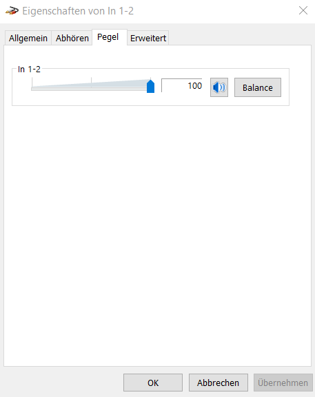

Stell die Hauptlautstärke mal auf 60 und pass den Pegel (siehe Screenshot 2) entsprechend an. Dürfte auch etwa im Bereich von 60 kommen
