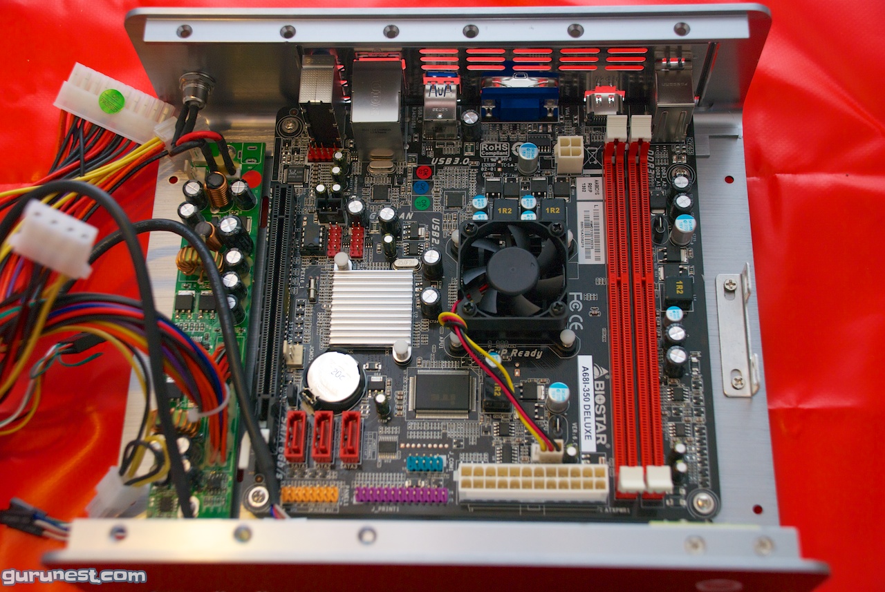

@k-millo: Nehme mit meinem E-350 insgesamt 4,8 cm höhe ein und zusätzlich noch ung. 0,7 cm durch die Abstandhalter. Habe im LC-1320mi noch um die 0,4 cm Platz. Im LC-1340mi dürfte es also sehr eng werden mit noch ung. 0,2 cm schätz ich mal.
Woher weißt du, dass das MS-Tech Ci 70 zu niedrig ist? Bei 7cm rechne ich -2cm für Board und Abstandshalter etc. bleibt also ca. 5cm für den Kühler. Sollte eigentlich passen. Hast du den Athlon da schon mal eingebaut?

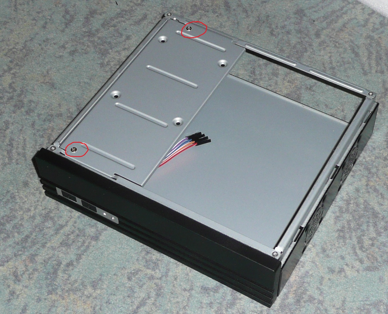

Also eine HDD/SSD müsste aber gehen, die kann man doch hochkant an der Seite befestigt.
Sieht man hier ganz gut, auf der rechten Seite an dem Winkel. Ob man da ne 10.000RPM Platte hinstellen möchte ist ja eine andere Frage ;)
k-millo schrieb:
Ouh, du weißt schon, dass der Kühler insg. 4,6 cm hoch ist und das Gehäuse nur 6 cm hoch ist? Zieh die Abstandshalter ab, das MB und der Kühler passt nicht.
An der Seite des Gehäuse lassen sich auch zwei 40mm Lüfter anbringen.
Eine normale 2,5" HDD oder SSD ist 100mm x 70mm groß, d.h. genau so groß wie das gesamte Gehäuse, also ist hochkant ebenfalls nicht möglich.
