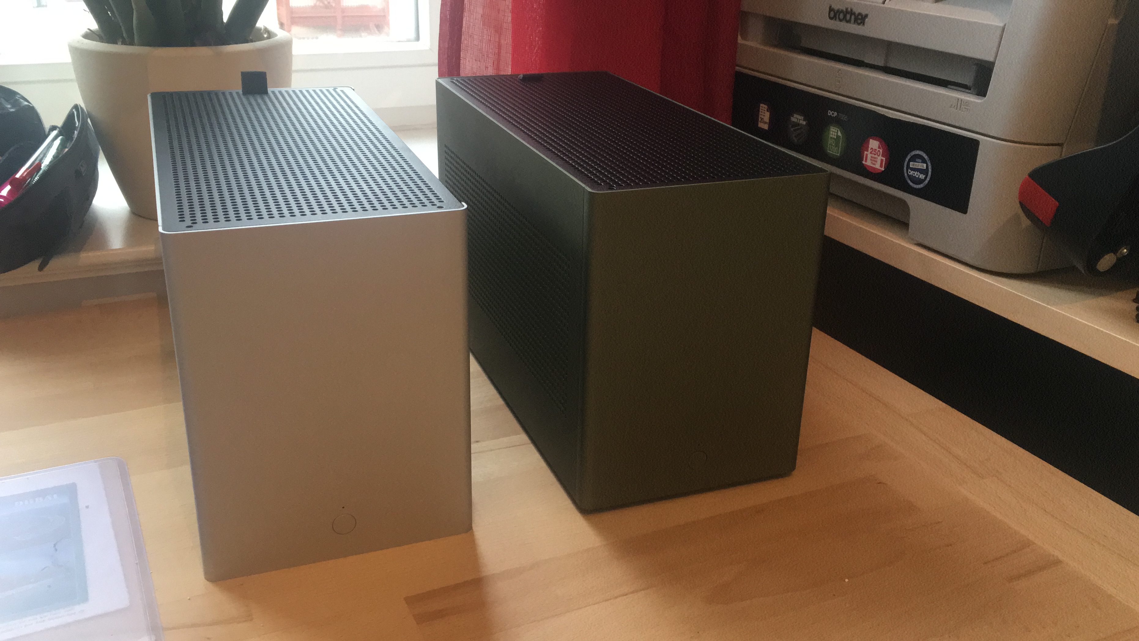

Heute ist mein Ghost S1 in Pangea gekommen und ich muss sagen: geil :D

Ich musste lange überlegen, ob ich das Gehäuse in silber oder schwarz kaufe. Am Ende ist es das silberne geworden.
Ich bin richtig gespannt auf das kleine „Projekt“. Seit über 10 Jahren nur Gaming Notebooks besessen. 😉

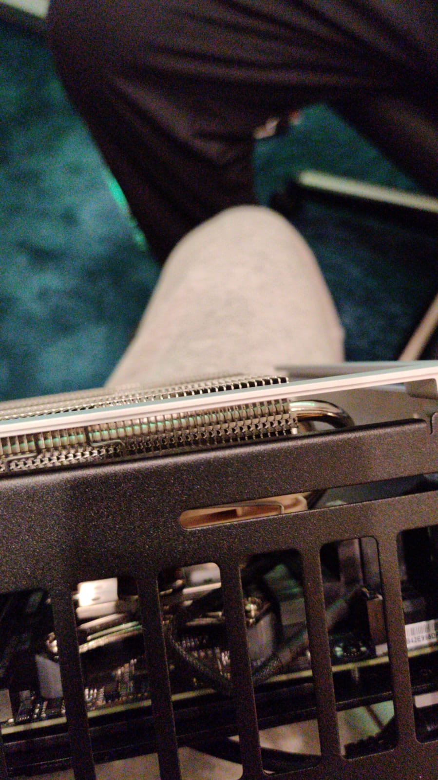

Ich habe heute meinen kleinen Tower zusammen gebastelt und festgestellt, dass der CPU-Kühler wohl zu hoch ist, sodass ich meine Seitenklappe nicht verschließen kann. War/Ist der wirklich ungeeignet den ich verwendet habe oder habe ich etwas nicht beachtet? Ich habe den NH-L12S.

Morgen,
ich zitiere mich mal kurz selbst :)
Zwenki schrieb:
NH-L12S
  • Passt nur, wenn man diesen etwas biegt und drückt
Du hast alles richtig gemacht, der Kühler muss nur leicht gebogen werden (man braucht nicht viel Kraft)

Zwenki schrieb:
Morgen,
Mfg
Danke für die schnelle Antwort. Kann die im eingebauten Zustand gebogen werden, oder lieber vorher demonstrieren?
Hi,
ich würde eher lieber ausgebaut machen. Einfach für das bessere Gefühl :)

Hey,
der Kühler ist gebogen. Da ich das nur sehr vorsichtig gemacht habe, habe ich vielleicht nur mehr gebogen als nötig. Die Klappe habe ich gerade so am Kühlkörper vorbei bekommen ;)
