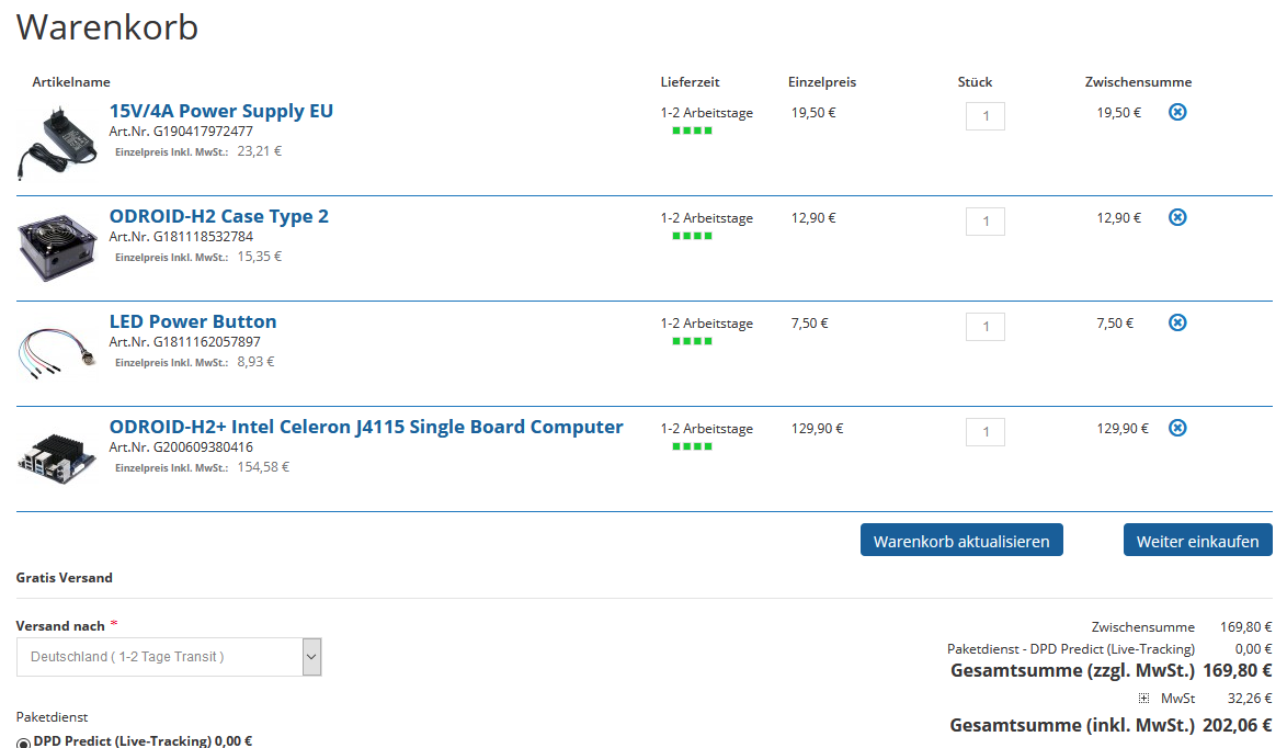

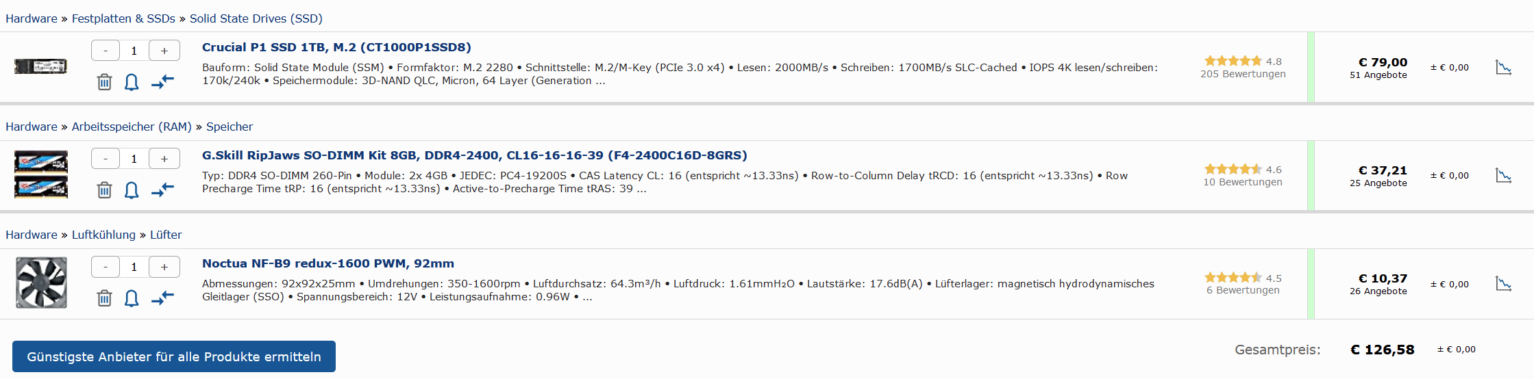

Folgendes wäre meine Wahl:
Macht in Summe 328,64€.
