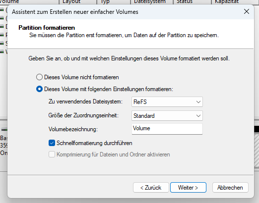

Zugriffsrechte schwer? Wäre mir neu.Skudrinka schrieb:Sobald aber Zugriffsrechte eine Rolle spielen, Datenintegrität und eine stabile Umgebung wichtig sind, wird es mit Windows schwer.
Datenintegrität: ReFS. Kann man auch unter Windows 11 betreiben - weiß nur gerade nicht, ob man es anlegen kann. Aber erweitern usw ist kein Problem.
Stabile Umgebung: Bitte näher erklären, was damit konkret gemeint ist.
Okay ich teste das mit ReFS kurz... ist möglich
Edit: Ach, Microsoft hat die Speicherplatz-Sachen endlich auch in die Einstellungen und nicht mehr nur in der Systemsteuerng, danke :-)
