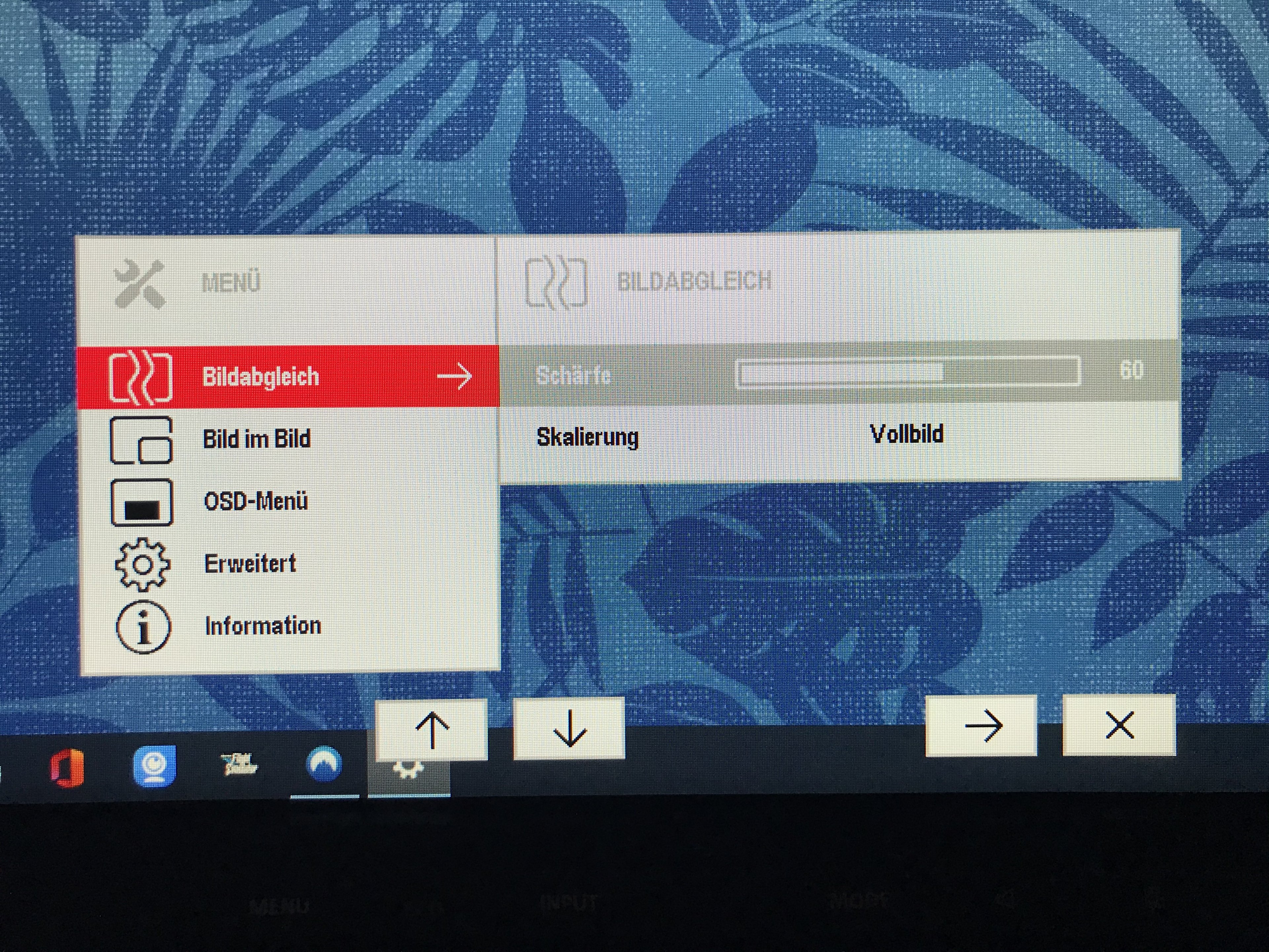

b. OSD

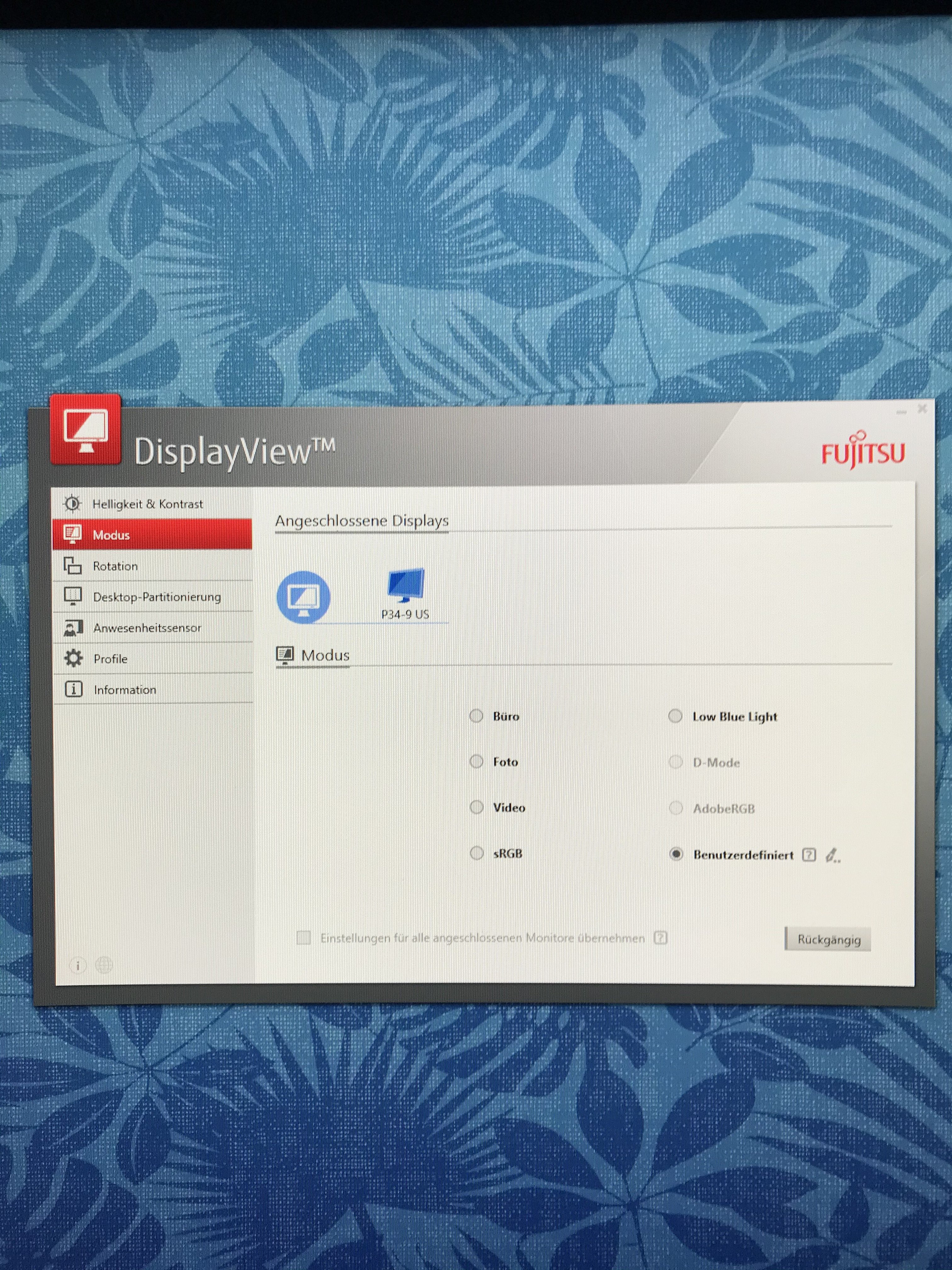

Fujitsu-typisch mit 5 Knöpfen an der Front gelöst. Es ist etwas umständlich aber es erfüllt seinen Zweck. Man merkt, es ist ein Office Monitor ohne Firlefanz. 0
Es gibt eine Software für Windows namens DisplayView, mittels derer man verschiedene Dinge einstellen darf, wie Modus, Helligkeit/Kontrast und Farben etc. Sogar Profile darf man anlegen, was vor allem dann interessant ist, wenn man verschiedene Kalibrationen vornehmen will. Nur die Funktionen Overdrive, FreeSync, DDC/CI und Status LED darf man hier nicht einstellen. Was allerdings nicht sehr wichtig ist. +

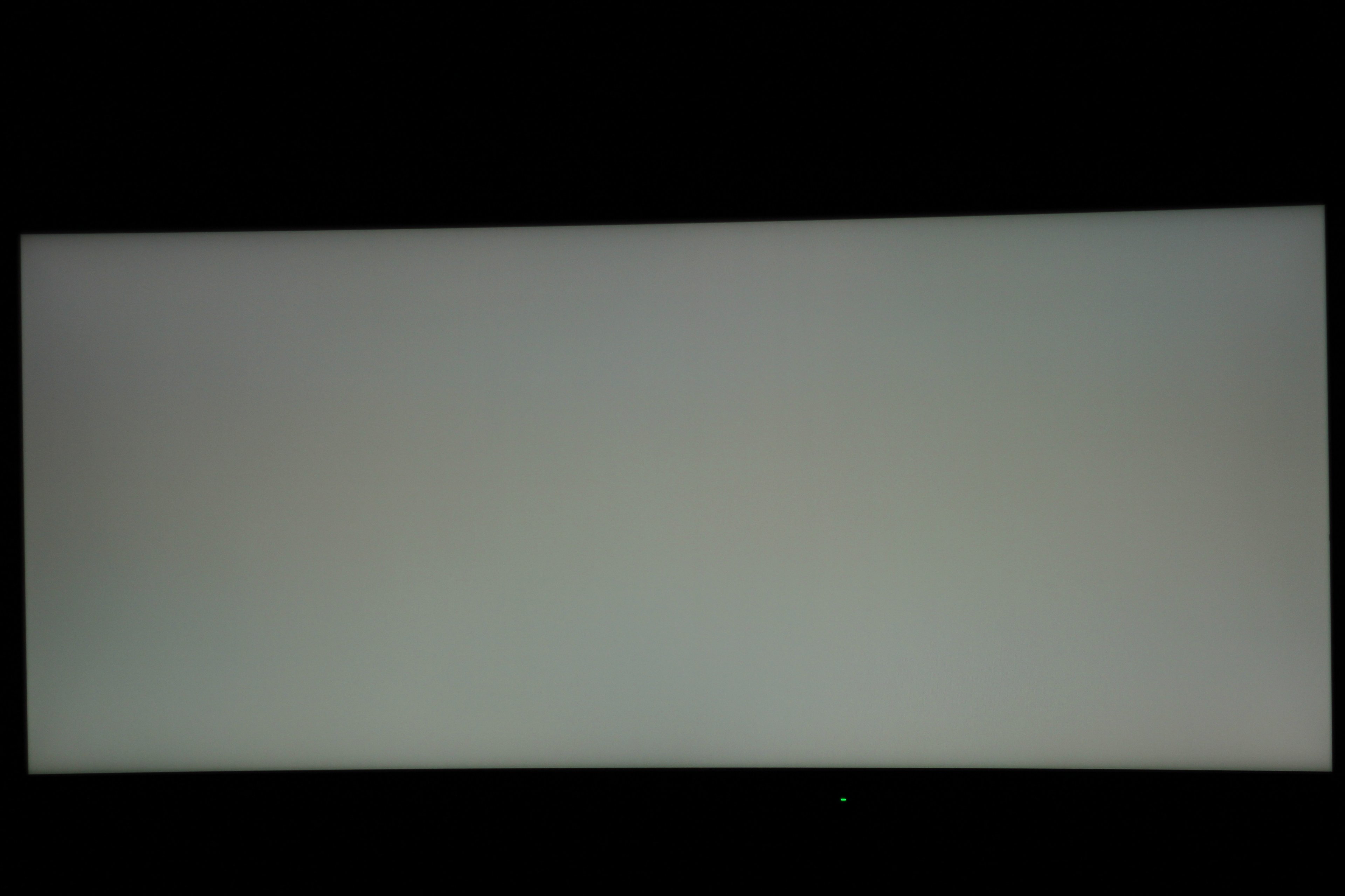

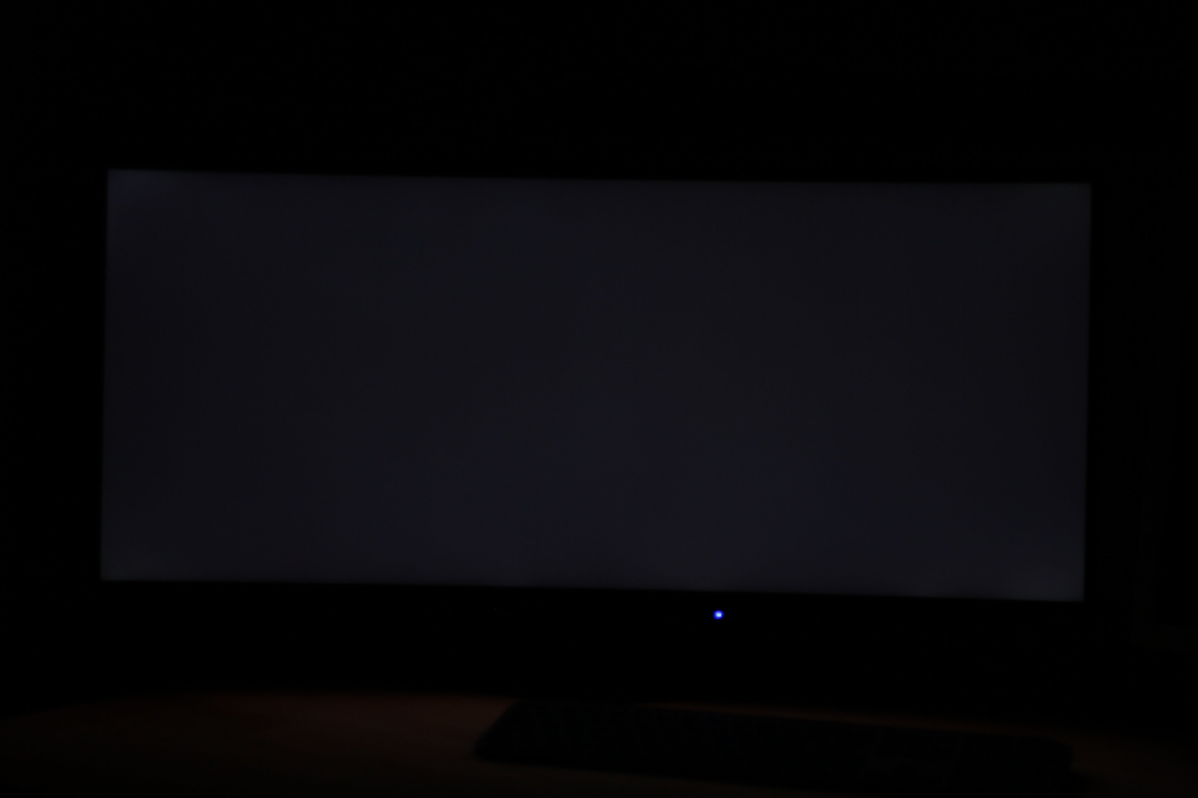

Auch die Ausleuchtung scheint sehr gut. In ganz verdunkeltem Raum kann man, wenn man will, ganz kleine Lichthöfe erkennen, wenn man genau hinsieht. Ausser man stellt den Monitor auf 100% Leuchtstärke, was am Abend eher weniger Sinn macht. Da reichen schon 30% um ein angenehm helles Bild zu haben.
Auf dem Desktop und in Spielen (Subnautica im dunklen Ozean etwa) kann ich keine Lichthöfe erkennen. Nicht vergleichbar mit dem was man so in Foren über andere Monitore liest. Bei längerer Beleuchtungszeit sieht man dann dass es sie doch gibt, aber so sieht man seinen Schirm eigentlich nie. ++
Ausleuchtung wie es fürs blosse Auge aussieht (Irgendwie scheinen die JPGs dunkler nach dem Import von der Kamera als auf der Kamera selber, also dreht die Helligkeit eures Monitors etwas auf, dann seht ihr es besser) :
100% Leuchtsärke, man sieht kleine Lichthöfe an den Rändern.
Auch die Homogenität scheint mir gut zu sein. +
IPS Glow kann ich nicht feststellen, wobei ich nicht weiss wonach ich hier suchen sollte. Ich sehe keinen Unterschied zum alten IPS.
Sowohl Ausleuchtung und Homogenität sind für ein gekrümmtest IPS Display wirklich gut. Da gibt es nichts zu meckern.
Die Blickwinkelstabilität ist wie IPS Monitoren gewöhnlich der Fall auch gut. +

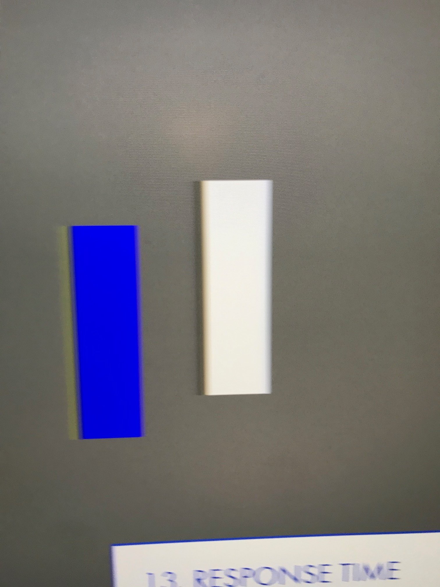

Bis jetzt waren alle Eigenschaften gut bis sehr gut aber was nun folgt, zeigt, dass Fujitsu eben keine Gaming Monitore herstellt. Es gibt auch nur eine Overdrive Stufe, die man entweder ein oder ausschalten kann.
Die Bilder, die nun folgen wurden mit einem iPhone 7 gemacht. Können wegen der Bewegung etwas verschwommen (oder verdoppelt) wirken.
Auch die hässlichen Kontraste werden durch das Foto noch verstärkt ebenso wie die Unebenheit der grauen Fläche, die ist 100% homogen. Die Balken erscheinen grösser als sie in Wirklichkeit sind. Das Problem sind die Inversionen, also das Gelbe beim blauen Balken und das dunkle/schwarze beim weissen Balken. Typische Overdrive Artefakte.

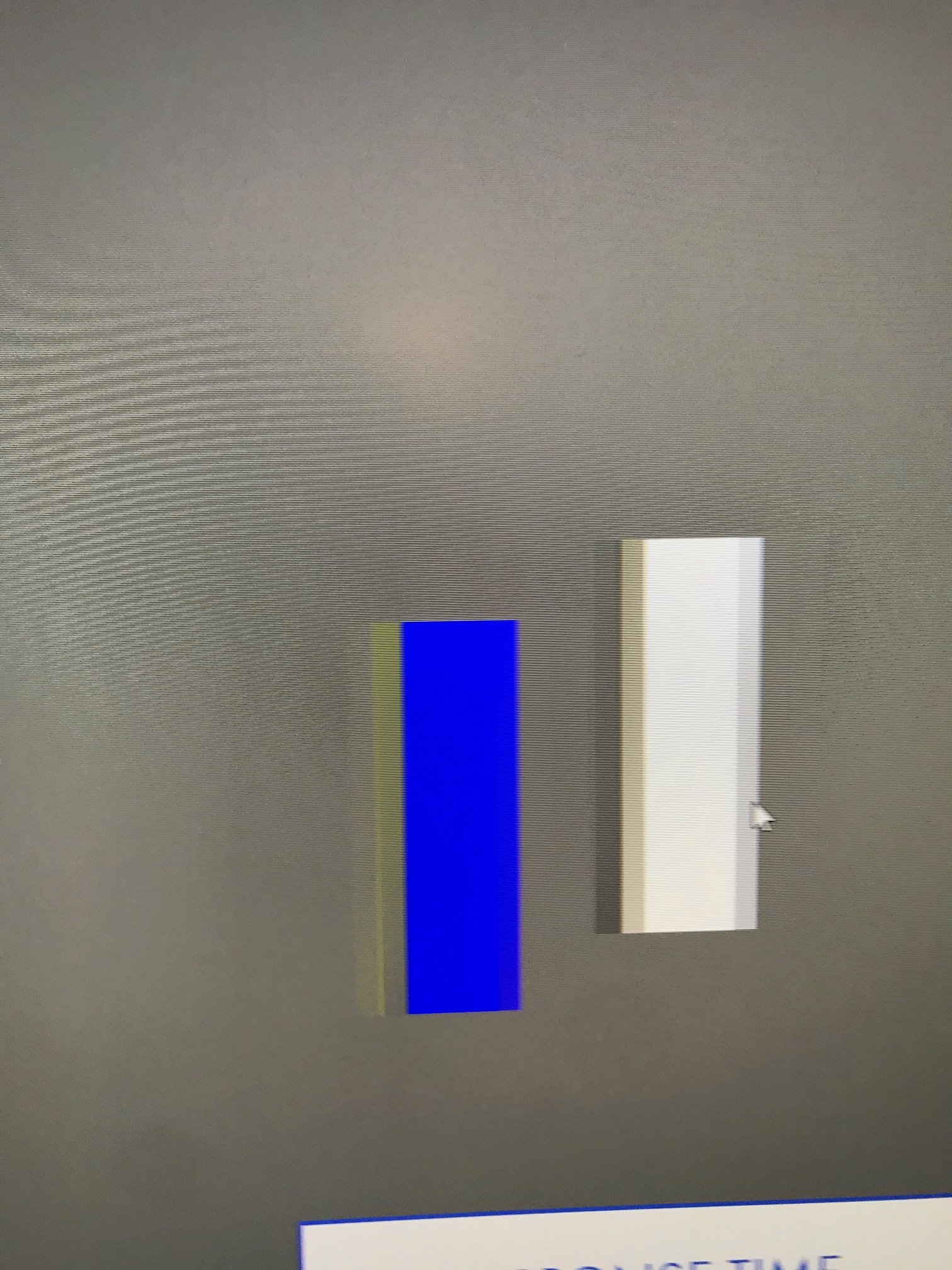

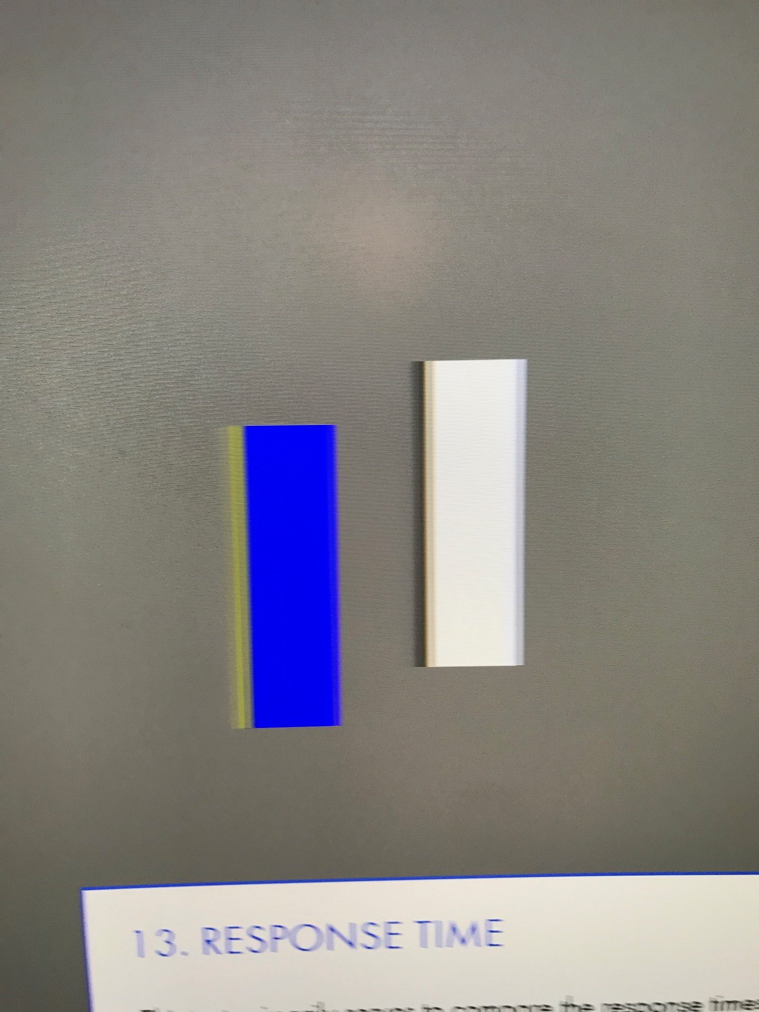

Beim ersten Testen des Reaktionsverhaltens mittels des Eizo Tests (Speed auf 960 pixels per second) kam folgendes zum Vorschein:
60Hz@Overdrive Off
Ich bin etwas erschrocken, weil der Monitor mit 2ms Reaktionszeit beworben wird (Im Video Modus, was automatisch Overdrive einschaltet). Aber der Monitor stand in dem Moment noch auf 60Hz, weil der alte mit angeschlossen war. Also erstmal Overdrive eingeschaltet.

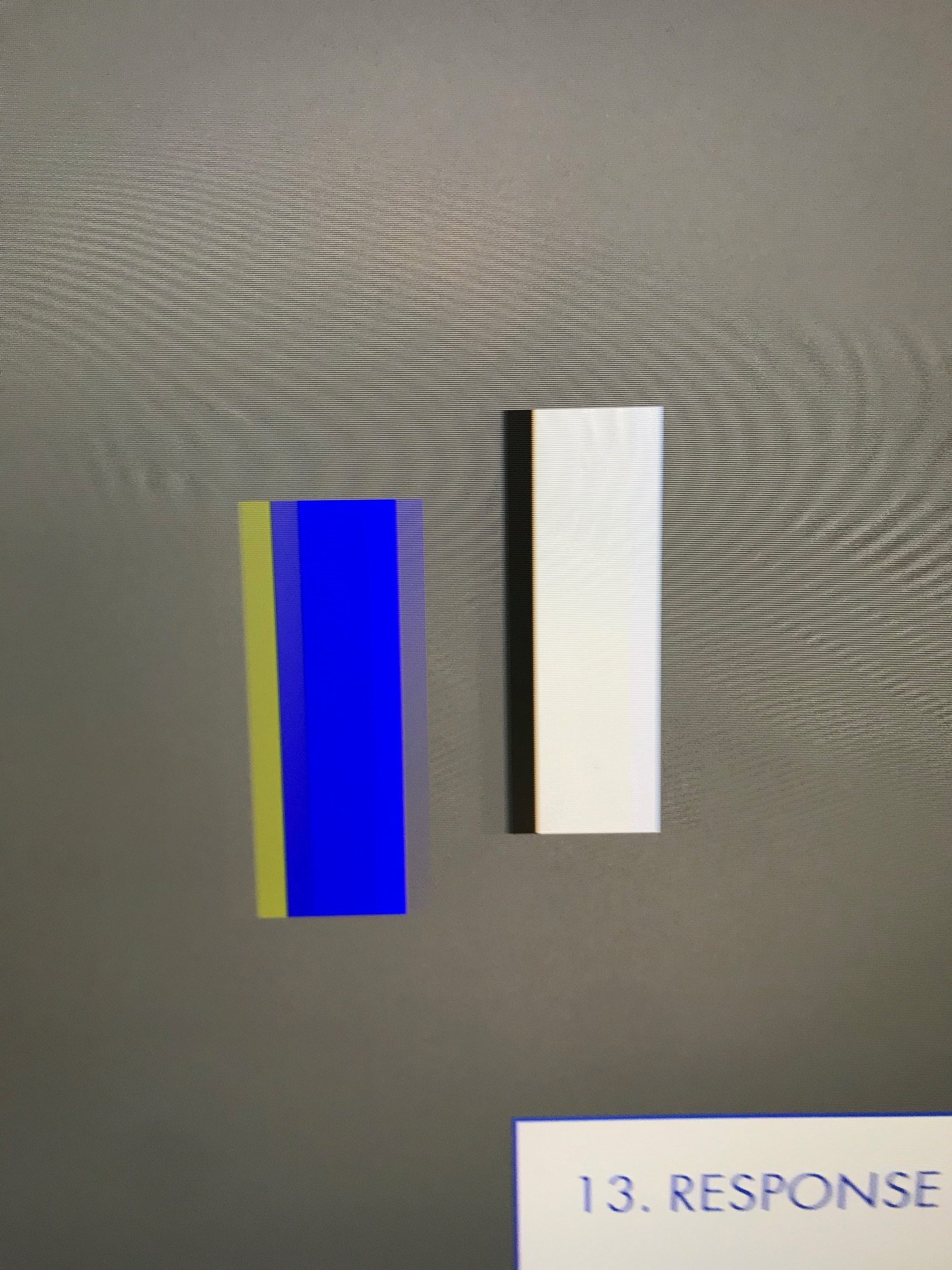

60Hz@Overdrive On
Autsch! Man sieht, est wird nur schlimmer. Die selbe Beobachtung kann man übrigens im Ghosting test auf testufo.com nachempfinden, wo es allerdings weniger schlimm wirkt. Jetzt beide Modi auf 100Hz.
100Hz@ Overdrive Off
Man sieht, es ist merklich besser.
100Hz@Overdrive On
Auch hier kann Overdrive nur verschlimmbessern.
Fazit: Overdrive braucht man nicht. Ich denke Fujitsu nutzt schon im Overdrive Off Modus eine Art Overdrive. Denn die Darstellung wirkt, im Gegensatzt zum MSI MPG341CQR immer sehr detailliert. Aber schon das Overdrive ist etwas zu viel. Also braucht man die Funktion an sich eigentlich nicht. Da hat Fujitsu den Modus einfach zu extrem eingestellt.
Ausserdem sollte der Monitor eigentlich dauernd auf 100Hz betrieben werden, weil hier die Darstellung der Bewegung am besten abgestimmt ist. Die Reaktion von der Hand zum Bild scheint mir sehr gut zu sein. Ich kann keine Verzögerung registrieren, bin aber auch kein Pro-Gamer.
