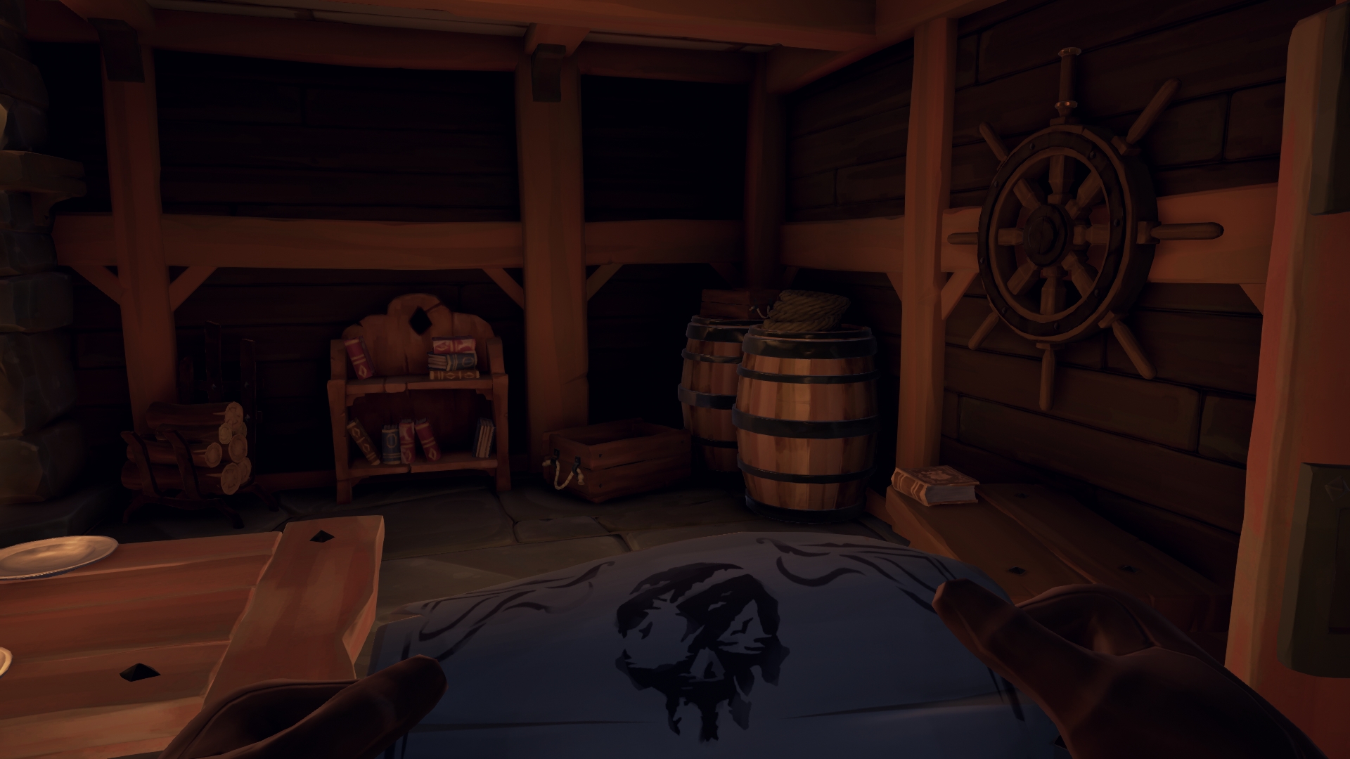

Hier sind mal 2 Screenshots, die den Unterschied zwischen DP und HDMI bei 60% Darkboost zeigen. Siehe die schwarze Stelle neben den Fässern. Habe auf die Schnelle kein besseres Beispiel gefunden aber über HDMI sind da mehr Details zu erkennen. Manchmal ist der Unterschied extremer.

Dann funktioniert DP korrekt und es liegt am Game. Dann sollte man die Helligkeitseinstellung im Game verwenden, wenn es einem zu Dunkel ist. Ok, Sea of Thieves hat wohl keine Einstellung dafür. Das Bild ist in dem Game aber auch anderen Leuten zu dunkel: Reddit: Game is too dark

Das ist schwierig zu sagen, weil der Monitor je nach Eingang unterschiedliche Einstellungen hat. Es scheint allerdings so zu sein, dass Sea of Thieves recht dunkel abgestimmt ist. Da es ein Online Game ist, kann man nicht den Einsatz von Reshade empfehlen. Kann man nicht auch im Radeon Overlay die Helligkeit in-Game einstellen?
