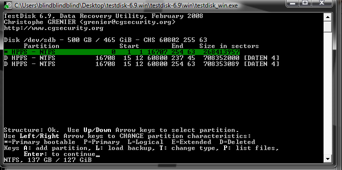

Nun habe ich mit Testdisk suchen lassen und versucht die Daten bzw. die gesamte
Partition wiederherzustellen, leider findet Testdisk die alte Partition nicht mehr.
Das ist eine 500 Western Platte auf der ich zwei Partitionen eingerichtet habe,
einmal C:\\ und eine weitere Partition für "Daten 4". Das im Screenshot angezeigt
"Daten 4" entspricht der Partition, die ich damals mit "write" erzeugt habe und
leer war. Die frühere Partition - die ich suche - hieß ebenso "Daten 4".

Deine jetzige Partition hat auch eine falsche Geometrie?
Lasse mal die tiefere Suche Deeper Search in Testdisk laufen.
Starte dazu Testdisk durch, bis du unten das Menü Deeper Search siehst.
Setze mir hinterher den Screen.

Auf der Partition die ich suche waren etwa 120GB Daten.
Screen:

Die Partitionsgeometrie stimmt immer noch nicht!
Markiere mal nach der tieferen Suche die untere Partition und drücke p ob deine Daten oder eine Fehlermeldung angezeigt wird.
Zurück kommst du mit p drücken.
Teile es mal mit.
Auf jeden Fall bin ich mit der Partitionsgeometrie nicht zufrieden.

Teste es mal gegen mit einer Geometrie von 240 Heads.
Vielleicht wird dann was anderes oder mehr gefunden.
Ist aber auch nur eine Diagnose und Test, ohne Änderungen.
Starte Testdisk, bestätige bei Log-Datei erstellen mit Enter, wähle deine Festplatte und bestätige mit Enter.
Bestätige auch bei Partition Table Typ Intel mit Enter.
Gehe jetzt auf das Menü Geometry.
Gehe dort auf Heads.
Gib dort 240 ein und bestätige mit Enter.
Lasse SectorSize und den Rest in Ruhe.
Bestätige dann mit OK zum verlassen von Geometry.
Du darfst dann Testdisk nicht beenden da du dann die Einstellungen verlierst.
Gehe dann mit dem Pfeil auf Analyse bestätige mit Enter und setze mir einen Screenshot.
Bestätige bei Proceed und setze mir auch einen Screenshot.
Du kannst da auch mal die Partitionen wenn die gefunden werden markieren, die Taste p drücken und schauen ob du deine Daten siehst.
Zurück kommst du mit q drücken.
Wenn keine Partition gefunden wurde;
Bestätige weiter bis du zum Menü kommst wo unten steht [Quit] [Search] [Write] und gehe mit dem Pfeil auf [Search] (tiefere Suche) und lasse es laufen.
Setze mir einen Screenshot
Viele Grüße
Fiona

Leider wurde die gewünschte Partition nicht gefunden, auch nicht
mit der tieferen Suche. Beim Ändern der Heads auf 240 kam eine
Fehlermeldung, siehe Screens.
Nach ändern der Heads:
1-jpg.89821
Ergebnis Schnellsuche:
2-jpg.89823
Meldung während Deeper Search:
3-jpg.89824
Ergebnis Deeper Search: (= Ergebnis Schnellsuche)
4-jpg.89825
Die obere Partition ist die C:\\ Partition, die untere die momentan eingerichtete
"Daten 4". Von der verlorenen "Daten 4" - Partition keine Spur.

Ich räume mal deinen letzten zwei Post zwecks besserer Übersicht auf, da nicht bemnötigt.
Die Geometrie brachte keine Änderungen.
Sieht somit eher nach einem beschädigten Dateisystem aus.
Auch kannst du keine Daten listen.
Bevor du Empfehlung zu kostengünstiger Datenrettungssoftware bekommst, mache nochmal folgendes, ob es klappt, und deine Daten angezeigt werden;
Bestätige mal in Testdisk durch, bis du das Menü Analyse siehst.
Bestätige aber nicht bei Analyse sondern bei Advanced!
Hier solltest du deine beschädigte Partition auswählen.
Bestätige bei Boot und gehe auf Rebuild BS.
Hinterher zeigt Testdisk dir das Ergebnis an.
Wenn Testdisk zu lange sucht (mehr als einige Minuten, teile es mit.
Hinterher solltest du das Menü List sehen.
Gehe mal da drauf und teile mit, ob deine Daten oder wieder eine Meldung angezeigt wird.
Gehe dort erstmal nicht auf das Menü Write, um keine Änderungen vorzunehmen.

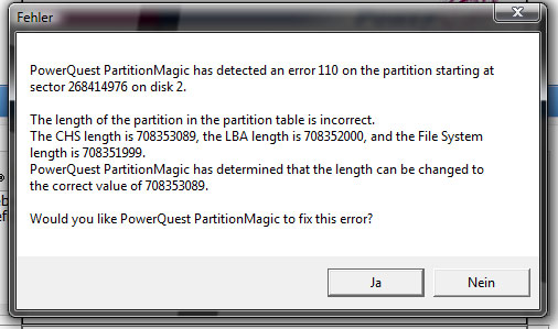

Habe jetzt mal mit PartitionMagic 8.0 alle eingerichteten Partitionen angeschaut,
siehe Screens. Weiter wird eine Fehlermeldung beim Start angezeigt. Vielleicht
hilft das weiter, ich steh nach wie vor vollkommen ratlos davor.
