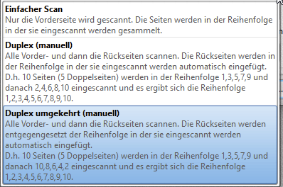

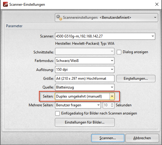

@Dr.THai den PDF-XChange Edior Plus benutze ich für ziemlich genau das was du beschreibst. Zunächst nur die Vorderseiten über den Papiereinzug scannen, dann Stapel um 180° drehen und die Rückseiten einscannen.
Die nötige Option ist hier "Duplex umgekehrt (manuell)", danach gibt's ein PDF aus einem Guss und du kannst recht komfortabel Anpassungen vornehmen - bsw. leere Rückseiten entfernen. Für eine einmalige Sache gibt es das wohl als kostenlose Probeversion, aber ich weiß nicht, ob die zeitlich oder funktional begrenzt ist, oder beides.
