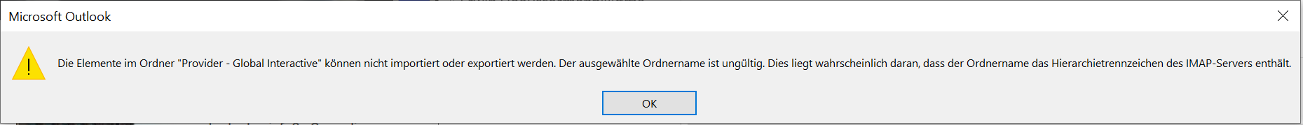

caroline2 schrieb:Ich bin gerate dabei kleine PST-Dateien zu importieren in Outlook 365, dabei wird mir diese angezeigt.
Was ist da falsch und was müsste ich ändern?
Vermutlich genau das, was dort steht. Du hast bereits einem Ordner in der gleichen Hierache bei Outlook eingerichtet. Er kann kein zweites mal hinzugefügt werden. Vermutlich.

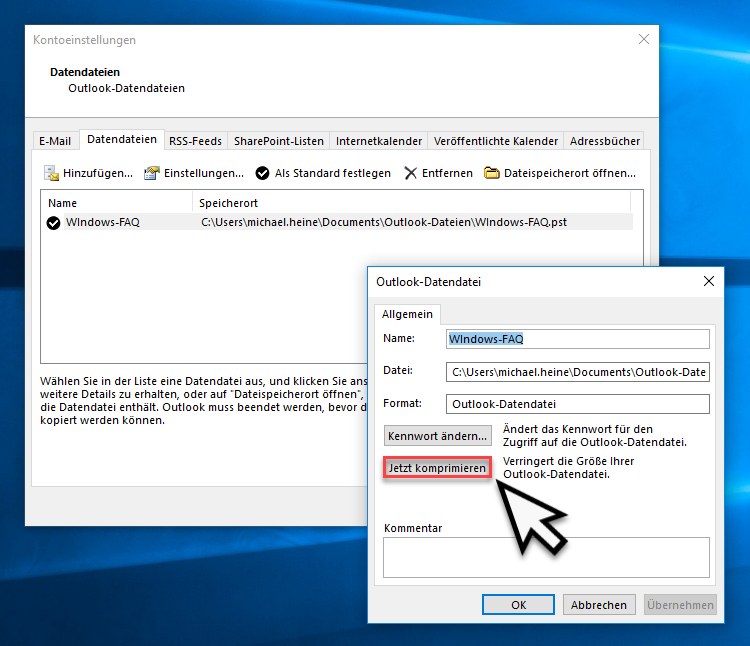

Eine pst Datei von 2006 hat 7.36 GB nach dem scanpst.exe hat die Datei nur noch 592 MB .
Wurde da nicht ca. 6.6 GB gelöscht?
Okay, das müsste schon in der Datei gestanden haben, da ich diese ja importiert habe.
Ja, das habe ich soeben gemacht. Die Datei ging von 7,5 GB zurück auf 5.906.201 KB.
Jedoch habe ich das Gefühl, wenn ich den Inhalt ansehe, das von der Menge Mails weniger darin ist. Mit einer gelbe Stella Software habe ich sehr viele Mails gesehen. Das wundert mich etwas. Nur kann man mit der Stella Software 100 MB speichern.
Frage:
Wie kommt das zustande?
Die komprimierte Datei hat 5.906.201 KB, jedoch beim Export nur noch 586.193 KB, alle Angaben sind PST-Datei.
Ist Eingangsdatei nicht gleich groß, wie die Ausgabedatei?
Frage:
