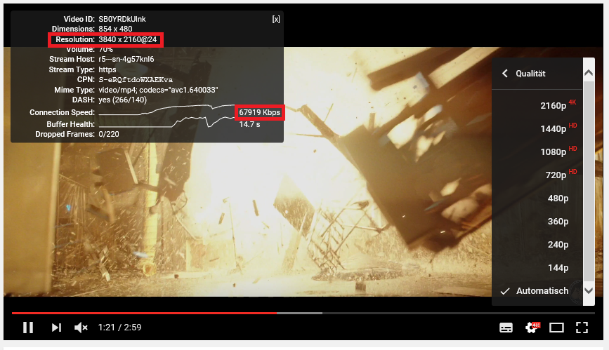

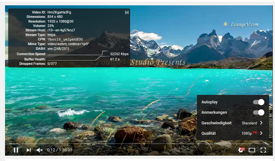

Ich habe mir jetzt mal https://www.hotspotshield.com/de installiert. Ein kostenloser VPN Zugang.
Als Land habe ich Deutschland eingestellt und Youtube läuft super.
Mit 52000 kbit/s, statt zuvor mit 2000 kbit/s. Es muss also tatsächlich an meinem Provider bzw. dessen Routing zu youtube liegen.
Ich habe hotspotshield wieder deinstalliert, da es nur eine Testversion ist.
Trotzdem laufen Youtube Videos jetzt wieder mit sehr schneller Geschwindigkeit.
Eventuell ist es auch nur Zufall, denn in den letzten Tagen war Youtube am Abend sonst auch immer richtig schnell.
Sogar ein 4k Video lädt jetzt mit über 67000 kbit/s und wie gesagt, ohne hotspotshield.
Jetzt ist Youtube wieder total langsam.
Hotspotshield wieder installiert. Youtube Videos laden wieder schnell.
Hotspotshield wieder deinstalliert. Youtube Videos laden wieder langsam.
Es liegt also definitiv am Provider.

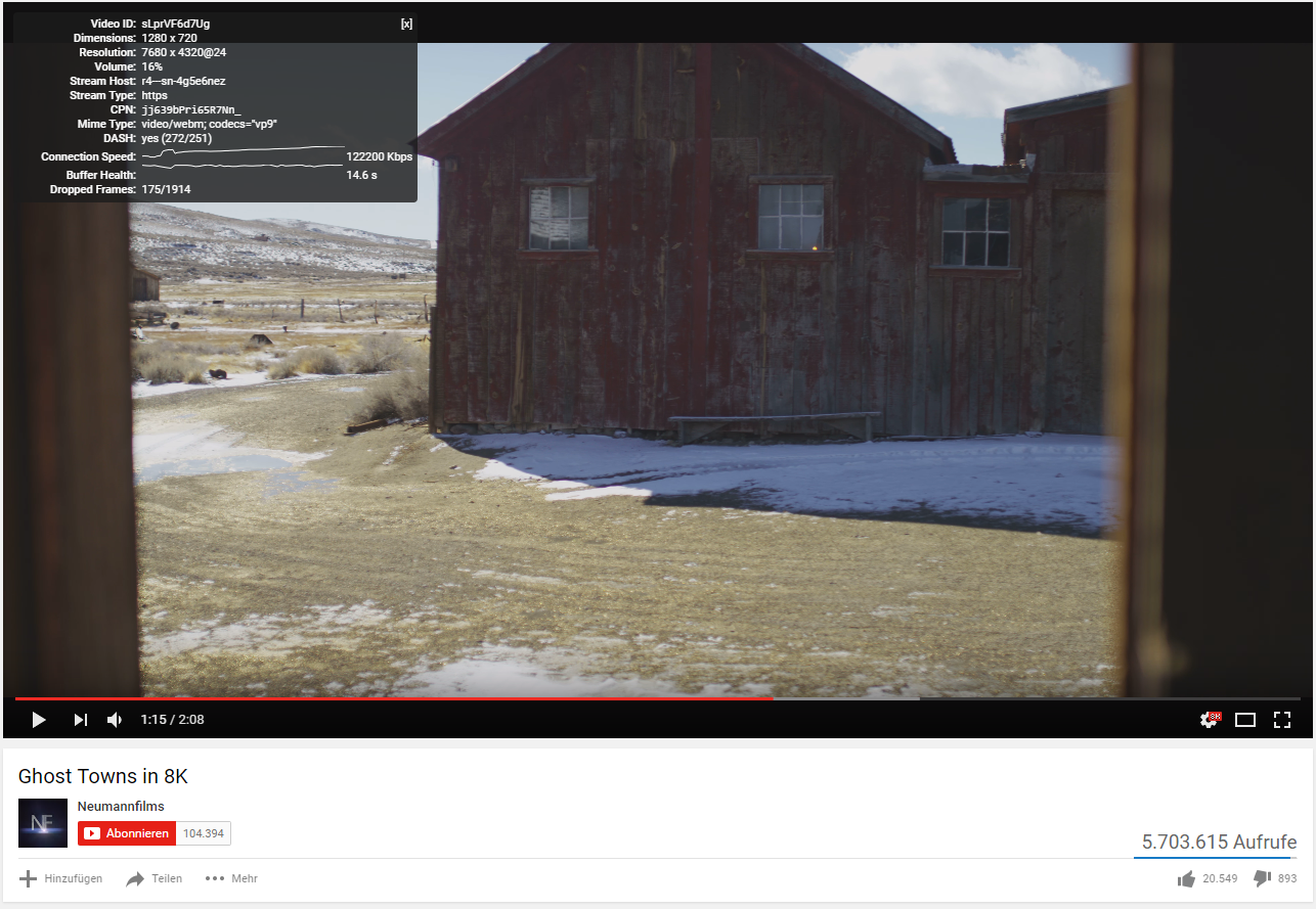

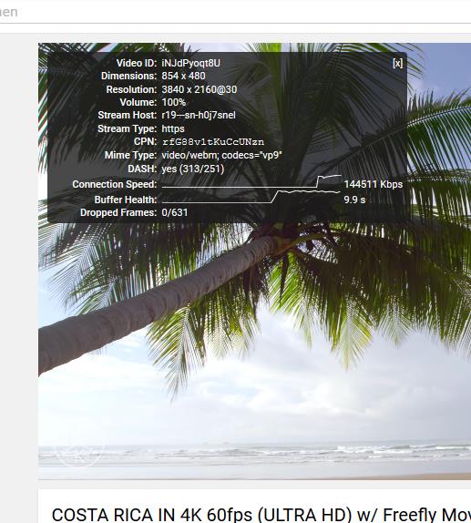

Bei 4k komm ich auf über 120Mbit/s....
Das ist sehr schnell bei Dir :)

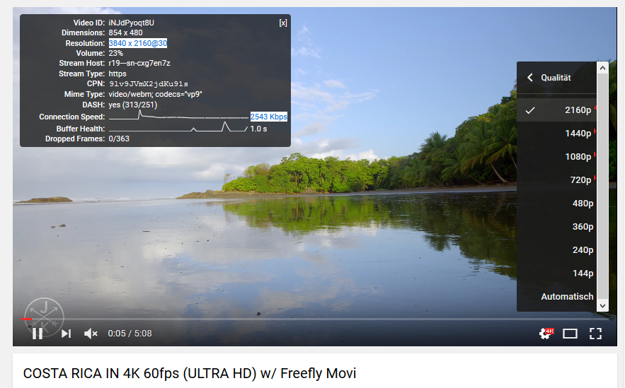

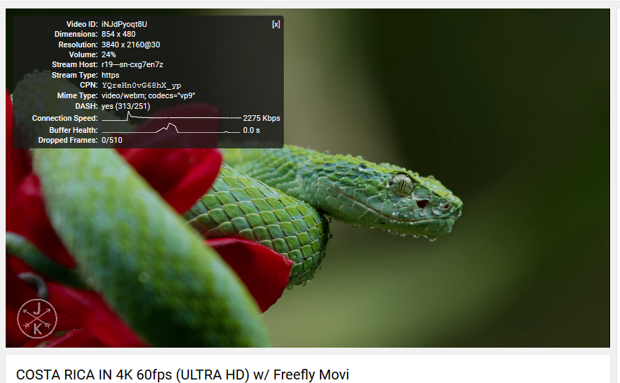

Bei dem 4k Video "COSTA RICA IN 4K 60fps (ULTRA HD) w/ Freefly Movi"
auf youtube.com/watch?v=iNJdPyoqt8U
ist es der Server:
r19---sn-cxg7en7z.googlevideo.com
Ein Tracert (ohne hotspotshield) dorthin zeigt:
tracert r19---sn-cxg7en7z.googlevideo.com

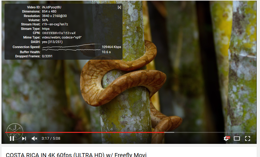

9 Uhr und ein 4k Video läuft (noch) mit über 109000 kbit/s.
Ich bin gespannt, wann wieder einen Schalter umlegt und es total langsam ist.

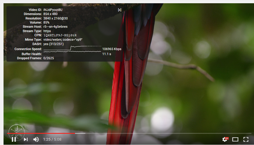

10 Uhr und nichts geht mehr in 4k Auflösung. Die Verbindung zu Youtube ist auf 2500 kbit/s eingebrochen:
Das ist echt krass... :freak:
15 Uhr und das 4k Video läuft wieder mit über 106000 kbit/s:
die Anzeige ist aber auch sehr ungenau.
hab bei 8k angeblich über 120000 aber meine Leitung kann nur 105000 :D
Naja, ob ungenau oder nicht: es ändert sich eklatant etwas.
Da würde ich dem Provider mal auf den Geist gehen.
