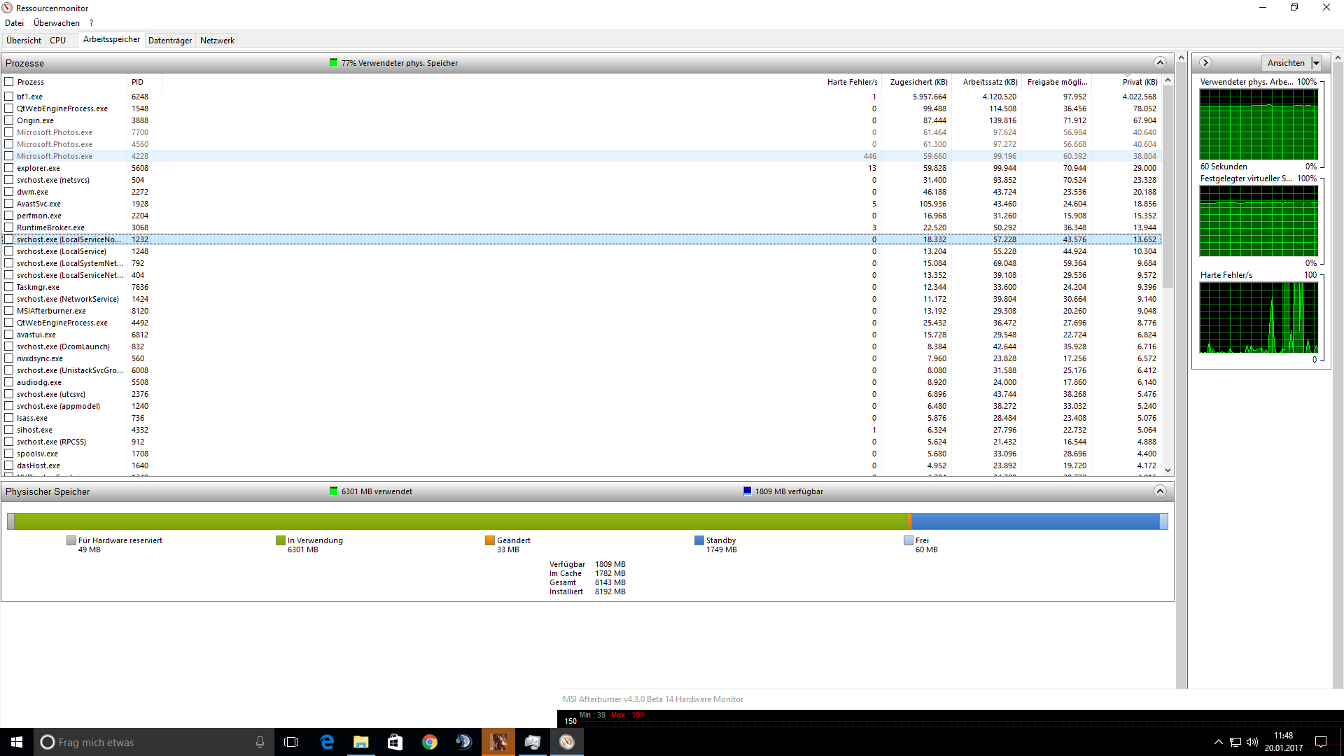

wie kann man es erkennen bei diesem foto das der ram voll läuft? ich möchte es nur wissen damit ich evtl beim nächsten mal bescheid weiß.
Das der RAM vollläuft sieht man an den Harten Fehlern/s oder auch Seitenfehler pro Sekunde (im Englischen: page faults) genannt. Jedesmal wenn ein Prozess auf eine Seite (Page, die Daten im RAM sind nach Seiten organisiert: Paging) zugreifen möchte, welche nicht im RAM ist, sondern in der Auslagerungsdatei auf der Festplatte, tritt ein Seitenfehler auf.
