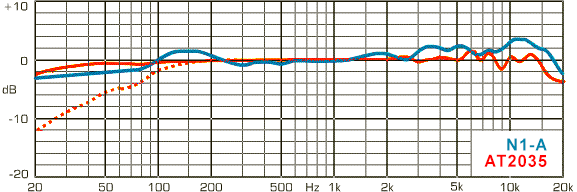

Das NT1-A ist die Volkszahnbürste unter den Mikrofonen. :D
In den Fachcommunitites gilt die Empfehlung schon eine ganze Weile als überholt.

Ich habe nun seit ein paar Tagen das Audio Technica AT2035 + Audient EVO 4. Aber leider stellt mich das nicht zufrieden. Die S-Laute werden extrem überbetont. Das sei lt. Verkäufer das Mikrofon und die Charakteristik des Evo4. (Obwohl vor dem Kauf ich auf Rückfrage schon eine empfehlung dafür bekommen habe). Ich habe mir dazu einen Popschutz und eine Einsprechkapsel gekauft, aber das hat es auch nicht verbessert.

Über das Mikro kann man reden. Dass es am Interface liegen soll, ist Quatsch!
Ein Popschutz verhindert Plosivlaute, keine Sibilanten.
Was meinst du mit Einsprechkapsel?
Man empfahl mir Gestern auf ein Motu M2 und doch das NT-1A zu wechseln.
Natürlich ... am besten auf ein Mikrofon wechseln, welches im Hochton deutlich betonter ist!
Auch das Interface ist nach wie vor kein Kriterium für das von dir beschriebene Problem!
Wer auch immer dich da zu beraten versucht hat, scheint ein ziemlicher Troll zu sein! :freak:
Um scharfe S-Laute zu verringern, würde man normalerweise folgendermaßen vorgehen:
1.) An der Artikulation arbeiten. Hochauflösende Mikrofone wie das AT2035 oder NT1-A zeigen Ungereimtheiten bei der Aussprache schonungslos auf.
2.) Einsprechtechnik variieren. Zum Beispiel etwas von der Hauptachse abweichen und die Kapsel leicht seitlich besprechen. Hier noch ein paar wertvolle Ratschläge zu dem Thema.
3.) Einen De-Esser einsetzen. Kann sowohl auf Ebene der Software (VST-Plugin) als auch Hardware (analoger Signalprozessor) passieren.
4.) Über ein dumpfer abgestimmtes Mikrofon (z.B. dynamisch / Tauchspule) nachdenken. Dies ist allerdings kein Ersatz für eine geübte Aussprache!
