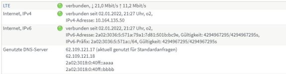

Aktuell habe ich Release 8 gewählt. Box ist über Wireguard per IPv6 mit mir verbunden, über MyFritz nicht erreichbar. Damit sieht das so aus:
Leider kann ich jetzt keinen Test mit Release 10 machen, weil die Gefahr besteht, mich auszusperren. Aber die IP-Adressen sehen damit genau so aus.

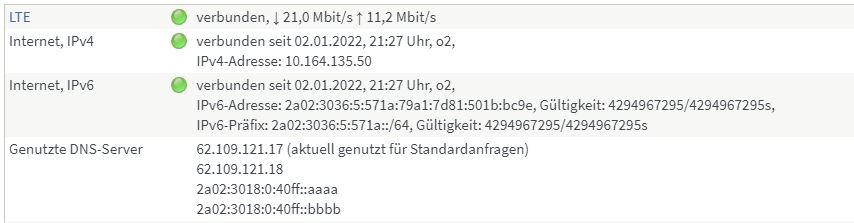

Edit: Gestern konnte ich auf 3GPP Release 10 umschalten, mit dem Ergebnis, dass 3 Minuten später zwar die Fritzbox noch eine IPv6 hatte, die angeschlossenen Geräte aber nicht mehr. Somit war auch mein Wireguard-Client im Netz nicht mehr verbunden und das Netz aus der Ferne nicht mehr erreichbar. Per Wlan-Steckdose konnte ich über die China-Cloud einen Reserve-Wireguard Client, der sich noch über IPv4 verbindet, einschalten und die Änderung aus der Ferne zurücknehmen.
