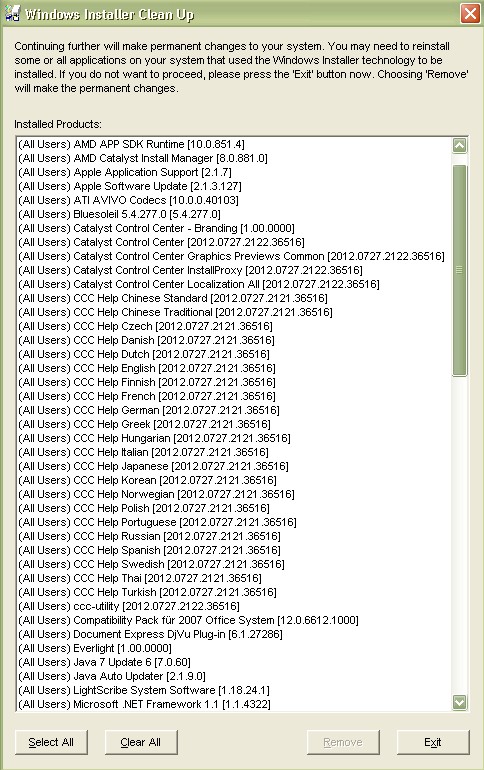

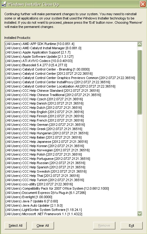

Hallo !
So oder ähnlich wie in meinem Anhang sollte es aussehen. Wenn noch irgendwelche anderen oder doppelten ATI/AMD-Treiber zu sehen sind, deinstalliere sie mal (bis auf den Bildschirmtreiber selbst, AHCI, USB versteht sich ;)) und lösche sie, falls sie nicht ganz weg gehen sollten.
Also SDK, alles mit C...C...C... und CCC kann weg, einige mit AMD... oder ATI... bei Bedarf auch.
Als Beispiel nenne ich mal die CCC's - da gab's bei mir welche von 2011 & 2012 -> doppelt !!
Mach doch mal ein Screenshot (Druck-Taste & dann in einem Grafikprogramm <einfügen>), falls man Dir dabei helfen soll.
Grüße

Haha das mit den Screenshots krieg ich schon hin, ich mach das immer mit dem Snipping Tool, sehr praktisch.
So aber das Problem ist da ist nix.
0VxOZ1qI
Also daran scheint es ja nicht zu liegen. Ich sollte es doch vorher ganz normal deinstallieren, ohne dieses Programm um zu schauen ob noch "Reste" von alten da sind.
Hallo !
Jo - hast schon alles richtig gemacht.
Lösche mal den CCC-Proxy vom 12.6er AMD-Treiber "C...C...C... InstallProxy ..."
Ich sehe da ein paar doppelte Programme, die stören könnten:

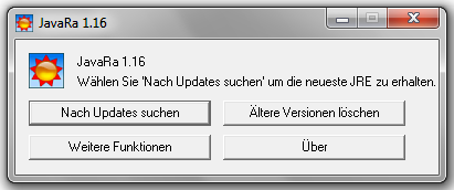

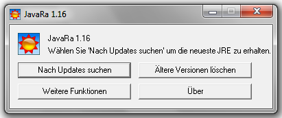

Diese kann man, wenn sie sich nicht deinstallieren lassen, einfach mit javara entfernen.
Auf [Ältere Versionen entfernen] klicken (siehe Anhang).
Also ich hab nur 1.1 installieren können, bei den anderen labert Windows was von in der Systemsteuerung aktivieren/deaktivieren. Kann also die anderen .net Versionen nicht installieren.
Hab aber javara laufen lassen und so.
