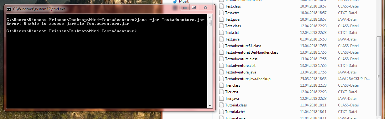

Okay, danke Darlis jetzt habe ich verstanden was du meinst. Wenn ich den Befehl eingebe, bekomme ich ein Error und zwar, "Error: Unable to access jarfile Textadventure.jar"
Entweder befindest du dich (also die Konsole) nicht im Ordner mit der Textadventure.jar oder die jar nennt sich gar nicht so.

In dem Ordner ist keine Textadventure.jar zu sehen...
@metal: Es geht darum, die bereits erstellte jar-Datei zu testen, nicht per javac zu kompilieren. Außerdem ist bereits kompiliert worden, wenn ich mir die .class-Dateien so ansehen.
Okay danke für deine Geduld Darils, es funktioniert und man kann es nun über cmd aufrufen.
