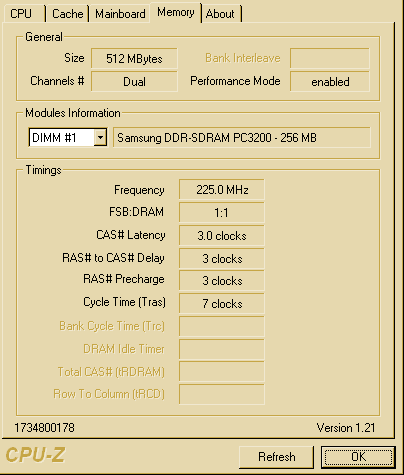

Freischaltung PAT ab 200FSB.MR.FReeZe_1983 schrieb:Was soll an diesem Bios denn modifiziert sein?

Ich denke ihr versteht das falsch.
Bei einem Takt über 200 MHz des FSB's deaktiviert sich PAT automatisch. Bis zu diesem Takt allerdings funktioniert es ohne Probleme (auch bei mir).
Es gibt eine Möglichkeit dies freizuschalten um PAT weiterhin nutzen zu können. Soweit ich weiß funktioniert PAT über 200 MHz nur auf Intel 875p Chipsätzen.
Durch entsprechende Maßnahmen - auch auf'm 865pe.

Also bei mir funktioniert das nur bei 200MHz und ich hab nen P4C800-E Deluxe Rev 2.00....Es gab auch verrückte die das mit so komischen Biomods beim P4P800 hingekommen haben sollen,aber ob das stimmt weiß ich nicht:
http://www.ocinside.de/go_d.html?ht....de/cgi-bin/forum/topic.cgi?forum=5&topic=376
aber offiziell von Intel aus gibts PAT nur bei 200MHz und Asus schaltet bei 205MHz FSB PAT generell ab, zumindest laut Hardwareluxx:
http://www.hardwareluxx.de/cgi-bin/ubb/ultimatebb.cgi?ubb=get_topic&f=6&t=000037&p=3
Man lese hier: http://www.intel.com/design/chipsets/pat.htm
und z. B. hier: http://www.de.tomshardware.com/motherboard/20030414/i875p-03.html
Bis zu welchem Takt funktioniert das denn bei euch?
S
spiro
MR.FReeZe
Captain
- Juni 2003
- 3.700
hmmmm...Habs grade nochmal Probiert, hab meinen FSB bei 226MHz udn es wird definitiv nicht aktiviert. Werds morgen oder nachher nochmal bei 200MHz testen, mal sehen ob es dann aktiviert ist. Wie viele Speicherbänke hast du belegt? Vielleicht könnte es ja dran liegen da sich alle Vier bestückt habe.....Aber an sich kann man sowieso drauf ka**** soviel bringts ja nun auch nicht. Da bleib ich lieber bei meinen 2GB Arbeitsspeicher.
